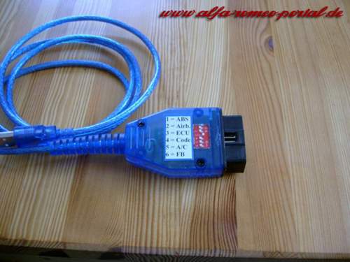

..das "Auslese" Gerät hies Fiat Examiner 🙂
Aber, mittlerweile kann mann via AlfaOBD für Android und IOS Fehler lesen und
löschen und mit entsprechenden Adaptern auch an alle anderen Steuergeräte
zugreifen..
Da spart mann sich den Gang zum Freundlichen 🙂
Kostet, mit allen Adaptern, ca. 130€, nur mit Blutooth ODB & Vollversion ca. 80€.
Ja! Mache ich auch, nur mit einer Android App kommst du nicht weit! Fehlercodes lesen und löschen mehr ist da nicht drin außer etliche andere Funktionen. Wenn du tiefer in das System vordringen willst dann hilft nur ein Alfa Händler. Was ich weiß ist das oben genannte Gerät kein Diagnosegerät mit den üblichen Funktionen sondern ein spezielles Fehlersuchinstrument von Fiat Alfa. Wie gesagt ich glaube Extruder oder so hat das geheißen. So hat es mir mein Mechaniker erklärt. Schade dass ich die Rechnung verlegt habe und nicht mehr finde da ist alles drauf gestanden. Sollte das für dich mal wichtig werden so kann ich vielleicht eine Rechnungskopie anfordern Gruß Günter
Genau! Examiner! Sapperlott da kennt sich aber einer aus!
.doch, mit AflaOBD kannste viel, sehr viel machen, vorausgesetzt du hast auch die
passenden Kabel (grün, blau, etc.) um auf die versch. Steuergeräte zu kommen.
alternativ, einfach ein passenden OBD Kabel mit DIP-Schalter (guggst Du foto)
löten, dann kannste selbst die versch. K-Leitungen zu den Steuergeräten
umschalten *g*
Dazu benötigst Du allerdings eine Vollversion von AlfaOBD.
Ich habs mit der Vollversion von MultiEcuScan gemacht..
Welche Kabel Du für welches Steuergerät benötigst, findest Du auf der
MultiEcuScan Seite.
