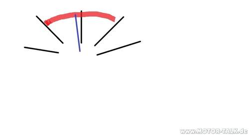

ich fahre einen Alfa 156, Bj 2001, 1,8 Liter.
Ich habe das Problem, dass die Motortemperatur schwankt. Wenn er etwas steht (oder auch im Stau) geht er über die 90°C hinaus, kurz vor dem nächsten Strich springt dann der Lüfter an und die Temperatur geht wieder runter.
Während der Fahrt dagegen, dümpelt die Temperatur immer knapp unter der 90°Marke. In der Regel konstant kurz vor 90°C.
Wenn man eine Weile rollt (Bergab, 10 bis 20 Sekunden), geht die Temperatur aber auch schon mal fast runter bis zum Strich davor. Insgesamt pendelt die Temperatur also immer im Bereich "ein Strich vor und ein Strich nach den 90°C (Mittelstrich)" und im Mittel würde ich schätzen knapp unter den 90°C.
Ein paar Schwankungen sind bei einem Auto dieses Baujahres sicherlich nicht ganz ungewöhnlich aber ich finde diese Art der Schwankungen doch recht auffällig. Sind ja locker mal 20 bis 30°C, oder? (ich weiß nicht, wie diese Anzeige skaliert ist, ist ja glaube ich keine lineare Skalierung)
Habe außerdem das Gefühl, dass er recht lang braucht um warm zu werden. Bei langsamer Fahrt ~50km/h dauert es ewig, auf der Autobahn bei knapp 120 km/h gehts dann innerhalb weniger Minuten. Aus dem Stand wird er gar nicht warm (nicht messbar). Kenne das von anderen Autos (bspw. Fiat Punto Bj. 2000) auch anders. Man soll es zwar nicht machen aber zum Vergleich ist es gut. Die werden nämlich auch im Stand nach einer gewissen Zeit warm und haben oft kleinere Motoren.
Nun war ich bislang aber nicht ganz Tatenlos: Der erste Verdacht, klar, kaputtes Thermostat. Also habe ich das Thermostat gewechselt. Gab aber keine Verbesserung. Ich würde jetzt einen zweiten Thermostatversuch starten aber möchte vorher wissen, ob es noch irgendjemanden gibt, der eine andere Ahnung hat? Irgendein Sensor vielleicht? Irgendein Kabel, das gerissen sein könnte?

Nur um noch mal auf Nummer sicher zu gehen: Ich habe mal im Anhang in etwa die Skala der Anzeige nachempfunden und den roten Bereich markiert in dem der Zeiger schwankt sowie einen blauen Zeiger eingezeichnet, der den Fall markiert in dem sich der Zeiger während einer gleichmäßigen Fahrt befindet.
Wenn du mir sagst, dass das wirklich normal ist, bin ich beruhigt und lasse es wie es ist ;-)
Wie kommt es, dass andere Autos aus dem Hause Fiat in dem Baujahr solche Schwankungen nicht haben? Gibt es genauere und weniger genaue Themostate?

Also wenn sich der Zeiger bei Stau über die Hälfte hinaus bewegt ist es noch OK. Der blau Strich ist der normale Stand, fällt dann bei geöffneten Kreislauf wieder ab bis ca. zum ersten Teilstrich.

hallo Victor ,
im ersten Teil Deines textes ist eigentlich schon klar , daß es der Kühler ist , den Du tauschen mußt . ist keine große Sache .
Du hast nix zur Laufleistung des wagens geschrieben , ich weiß nur das er klima hat . Nun ja , ist für mich kein Problem zu erkennnen , daß es zwischen Klimakühler und wasserkühler wohl beim Wasserkühler gammelt . Das der motor bei belastung schneller warm oder heiß wird , liegt am kühler und seiner fehlenden kühlleistung . Bei Stadtfahrt hält sich die Temp bei Fahrt ja noch einigermaßen , doch auch zu hoch .
Dein thermostat kann es nicht gewesen sein , weil die temp ja hoch geht und das bei einen kaputten Thermostat wohl nicht passieren würde , mit großen Wasserkreislauf .
Thermostat kann man ausbauen und im wasserbad erhitzen (kochtopf) , wobei er sich bei 90grad öffnen sollte und beim abkühlen auch wieder schleießen sollte .
Deinen Kühler bestellste am besten hier : http://afl-ricambi.de/shop/Kuehler dein modell mit klima raussuchen und bestellen ! ist ein Behr Kühler und Du wirst für diesen Tip dankbar sein , weil orginal !

edit : nach kühler wechsel war die temp nie über 90grad und meist bei 85grad . perfektes warmwerden , ohne irgendwelche Hintergedanken haben zu müssen . Vorm Kühlerwechsel wars wie der Te victor es beschrieb .-)

Die Geschichte mit dem Kühler habe ich irgendwo auch schon mal gehört. Was genau geht denn da kaputt? Denn das Wasser hält er ja. Geht dann da einfach keine Luft mehr durch weil verstopft?
Ein Indiz(!) was gegen die Kühler sprechen würde, wäre, dass der Motor zuvor in einem anderen Alfa eingebaut gewesen ist und da gab es das Problem auch schon. Beim Wechsel in das andere Fahrzeug, wurde der Kühler nicht mitgewechselt, wenn ich mich richtig erinnere und das Problem besteht hier auch. Ist es Wahrscheinlich, dass beide Kühler kaputt sind? Kommt ja anscheinend häufiger vor, vielleicht möglich. Kann man das denn irgendwo erkennen?
Ich denke, dass der Lüfter die 1. Stufe komplett überspringt. Denn er springt ja weitaus später an und ich haben den Eindruck, dass er dann auch volle Leistung gibt. Ist auf jeden Fall ordentlich laut und Strom scheint er auch ganz gut zu brauchen. Er beginnt also mit der 2. Stufe. Wo hat der Lüfter denn seinen Sensor? Am Kühler direkt?
wie kommt es, dass er ansatzweise immer unter den 90 grad liegt? (abgesehen von ausnahmesituationen wie stau oder langer stand
die lamellen vom Kühler gammeln weg , durch dreck und wasser und und und .
Den meisten Leuten brösseln die Lamellen schon entgegen , wenn sie den unteren Bereich des Kühlers mit dem Finger ertasten . Es kann aber auch zwischen kühler und Klimakühler zu gammel führen .
Wasserverlust hieße ja , das der Kühler ein Leck hat oder daß ein Schlauch locker ist , Thermostat irgendwo undicht etc .
Wenn der Motor im anderen Fahrzeug auch schon so lief, dann hatte der Kühler da auch schon einen weg . Mein Wagen hatte bei 130 000km seinen neuen Kühler bekommen . Du hast 175 oookm mit dem Kühler drauf .
Für den Wasserkreislauf haste ja noch die Wasserpumpe , welche wenn nicht mit zahnriemen gewechselt wurde , gerne mal schlapp macht (dann läßt sich das Plastikschaufelrad mit Blockade der Riemenscheibe , trotzdessen drehen) . Dadurch leistet die Wapu nicht mehr 100% , sondern weit weniger Leistung durchs durchdrehen . Aber Dein Motor kocht ja nicht 😉
Was war da noch : Ach ja , deine Lüfterstufe 1 läuft bei exact 90grad - Du kannst eigentlich Deinen Motor im Stand laufen lassen und so nach 5min sollte die Motortemp schon gestiegen sein . Jedenfalls springt bei mir der Lüfter an , wenn die temp Anzeige die 90grad erreicht hat . Wenn das bei Dir nicht gegeben ist , dann mußt du die sicherung checken , die elektrik vom Lüfter und rausfinden , wieso er nicht anläuft - ist temp gesteuert , eventuell ist ein tempsensor hin ....
