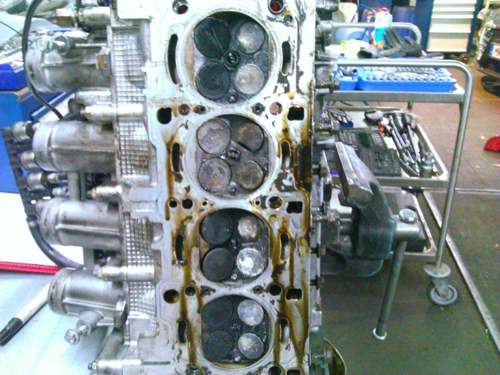

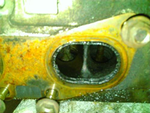

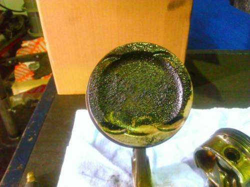

Ich hab den Motor geöffnet und das was ging erneuert. Also kolbenringe, Ventile, pleuellager und ventilschaftdichtungen. Die Laufbuchsen hab ich mit einer dafür.vorgesehenen Bürste "gehont". Hat mich an teilen etwa 1000€ gekostet. Bin vom Ölverbrauch von 1.5 - 2 l dann unter 0.2 l gefallen. Mittlerweile, 70tkm später, bin ich bei 0.5 - 1l verbrauch. Bei 250 tkm laufleistung ok.
Mir ist damals auch ne ecke vom ventil weggeflogen. Vermutlich haben die verkokungen vom ölverbrauch durchgezündet und das ventil verbrannt
