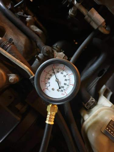

Ja die Temperatur stimmt. Ansaugbereich alles abgesprüht, keine Veränderungen. Benzindruck stimmt auch, soll zwischen 41-47psi liegen. Den alten habe ich auch wieder eingebaut, keine Verbesserung, habe dann den neuen wieder eingesetzt. Was mir aufgefallen ist, als ich den alten das erste mal ausgebaut habe, war der Zampfen komplett ausgefahren, nun ist er immer konstant eingefahren und wenn ich den Stecker abziehen gibt es keine Veränderung am Lauf. 😕

Den Benzindruck hält er aber auch noch eine Weile nach dem Abstellen?
