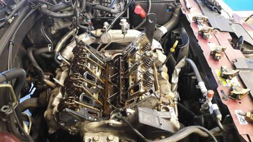

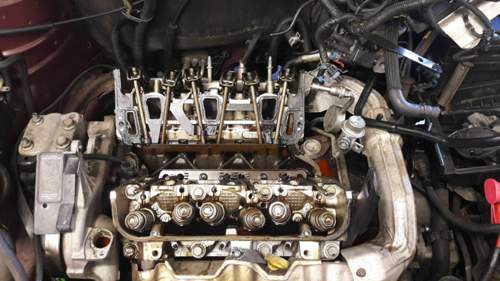

So, morgen nun wird der Motor auseinander gefriemelt, kann bis Donnerstag dauern, weil Kollege nicht immer drüber bleiben kann, da bin ich jetzt mal gespannt wie die Dichtung aussieht 🙂.
Drückt die Daumen.

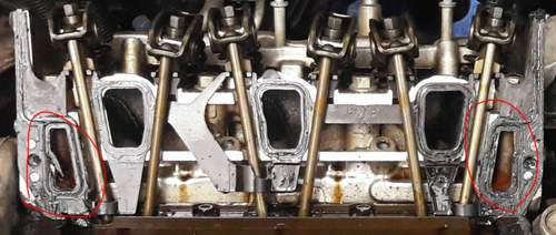

Es ist vollbracht 🙂, die LIM Gasket wurde getauscht und die alte entsorgt. Anbei drei Bilder, die hintere war betroffen, aber in einem größeren Umfang wie ihr sehen könnt. Der Kollege der alles gemacht hat, hat dann auch entdeckt, das die LIM Gaskets schon einmal im Jahr 2007/08 getauscht worden sein mussten, da auf den alten Gaskets 2007/04 (für April) eingestanzt waren.
Also waren Sie doch schonmal dran am Motor die guten, habe darüber aber keine Rechnung, rufe morgen da mal an.
Auf alle Fälle fährt der Wagen jetzt 1a, so ist der noch nie auf und davon gesprintet wie jetzt, FREU 😉.
