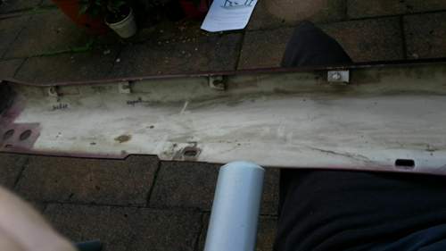

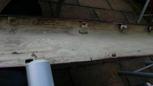

Blöde Verkleidung. An 2 stellen klebt es Bomben fest an 2 anderen so gut wie gar nicht.
Vllt wird mein Kleber doch schon zu alt
Und wieso gehen 3 clipse in die falsche Richtung?
20160814-184400
20160814-184351
Ja,die drei in die "falsche" Richtung sind echt blöd. Die hab ich auch nur mit Gewalt ab bekommen, nur an einer ist halt leider auch die Verkleidung gebrochen. Aber ich denke das wird trotzdem noch die absehbare Restlaufzeit halten.
ich nehme an, Dir wird nichts anderes übrigbleiben als die Verkleidung auf die neuen Spoiler zu kleben. Wie ich schon am Telefon sagte, eine 50mm beidseitige Klebefolie von 3M löst das Befestigungsproblem jedenfalls besser als diese Klips und ist später im Bedarfsfall einfacher abzubekommen. Auch ein Riss in der Verkleidung ist damit gut zu flicken. Nur im vorderen und hinteren Radhaus sollten zur Sicherhei wieder Schraubnieten verwendet werden. Auf jeden Fall wünsche ich Dir gutes Gelingen der Reparatur

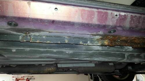

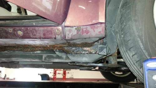

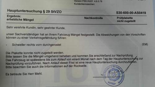

so der Schweller ist geflickt worden. Eine kleine aber feine Werkstatt in Metzingen hat für einen Hungerlohn super gerichtet.
370€ all inklusive mit TÜV und allem. Hat en Tag gedauert.
Hier die Bilder von davor, und danach (sorry Akku war fast alle so funktionierte der Blitz nich)
20160729-122330
20160805-163137
20160805-163146
