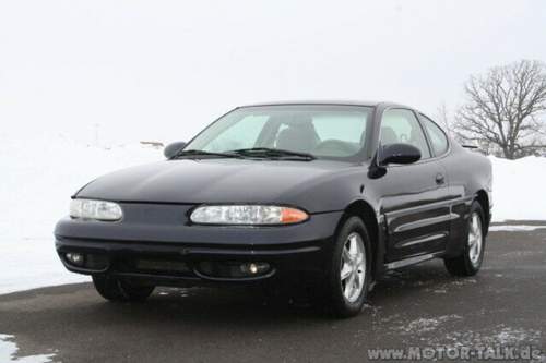

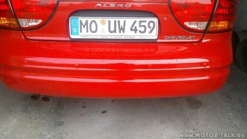

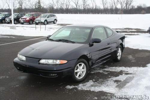

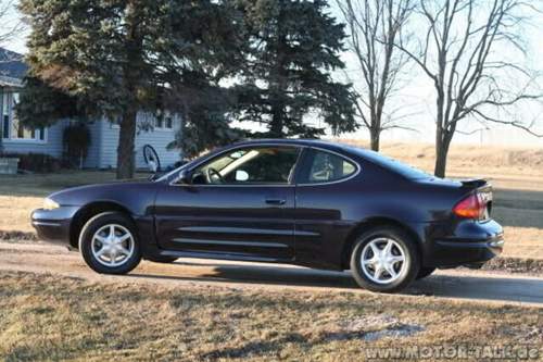

Um mal wieder was anderes zu bringen.
was fällt euch hier auf.
2a92qs8
2f09gtt
21ackqu
+4
Die Seitenbeplankung?
Erstes Bild, hier mal die Sensoren.
Dsc-0084
Da fehlen ja 2 Türen. ;)
das ist doch das Coupe, also nichts Besonderes. Wurde von Anfang an in den USA angeboten, allerdings in Europa nicht.
Themenstarteram 10. März 2013 um 11:46
tjaaa diesmal ist es nicht so einfach. Schaut mal genauer hin. Ich würd schon gern genau wissen was anders ist.
