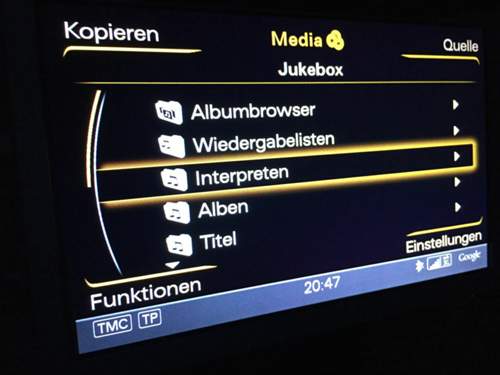

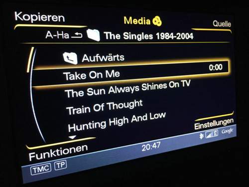

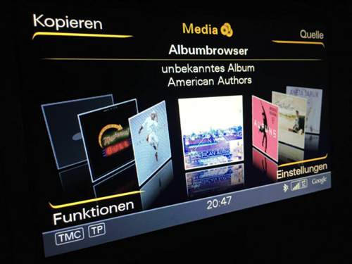

meinst du das hier ?
ging bei mir Problems von der jukebox aus
Img-6274
Img-6275
Img-6276

ich hab sie einfach von itunes kopiert auf SD und dann auf die Jukebox
ja genau, das meinte ich - wie hast du das von iTunes kopiert bitte?
@Scotty18 schrieb am 26. Mai 2015 um 13:48:49 Uhr:
einfach den ordner auf SD und die SD ins mmi und dann auf die JB kopiert 😉
habs auch nur durch Zufall gesehen - ich denke das es direkt von der SD auch geklappt hat
Album ist org. von Itunes geladen .... also nicht irgendwo her kopiert
Pass mal die Cover auf 500 x 500 an dann sollte es gehen 😉 mache das mit einem externen Programm bei mir wurden manche auch nicht angezeigt lag aber eindeutig an der Mp3 selber nachdem ich diese mit einem Programm auf 500 x 500 angepasst hatte wurden sie angezeigt 😉
