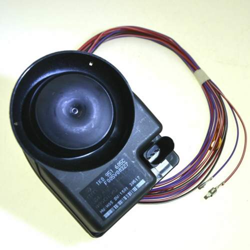

weiss noch jemand ob die alarmanlage eine seperate batterie hat , vielleicht im kofferraum ?
Dann schau halt wie es wird. Hab jetzt keine Lust mehr was zu schreiben... Tschö
@hustenreitz Beim MJ2018 ist da leider kein Schalter mehr.
@hustenreitz schrieb am 19. Okt. 2017 um 21:51:54 Uhr:
Nein,wozu auch?
Nur die in der Sirene (Back up)

Bei VW ist es schon lange so, dass die Alarmanlagen zwei Hupen (Hörner) haben. Leider lassen sich die Einbaupositionen nicht immer so einfach feststellen. Die eigentlich Alarmhupe schlägt bei einem normalen Alarm an, die zweite Hupe, auch Backuphorn genannt schlägt bei einer Manipulation an der Fahrzeugspannungsversorgung an (siehe auch Seite 92 der Bedienungsanleitung).
Somit ist wenigstens sicher gestellt, dass im Falle des Batterie abklemmen noch das Backuphorn anspricht.

weiss noch jemand , falls die akkus in der sirene sind , muss man die irgendwann erneuern ?
oder braucht man da dann ein neues horn ?
ansonsten danke für eure antworten
Der Akku ist fest und nicht austauschbar im Horn verbaut. Neues Horn wäre dann fällig. Bei meiner Frau war das nach 9 Jahren der Fall (Seat Ibiza).
