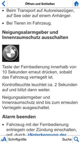

Guten Tag liebe 5er Fahrer!
Fahre seit Juli 2016 den 530d f11 und wollte euch mal fragen ob man ggf die Alarmanlage ausschalten kann?
Habe manchmal meinen Hund dabei (Chihuahua😉) und wenn ich spontan einkaufen gehe muss ich ihn ja im Auto lassen.
Dennoch geht die Alarmanlage an und sorgt natürlich für Aufsehen bei den anderen Kunden haha !!
Deshalb Meine Frage an euch ob es möglich ist?!
Vielen Dank schonmal im Voraus!!
[Von Motor-Talk aus dem Thema 'Alarmanlage ausschalten?' überführt.]
Ja, geht - siehe beigefügte Anleitung
Hab schon überall gegoogelt!! Sehr herzlichen Dank
für die schnelle Antwort!!

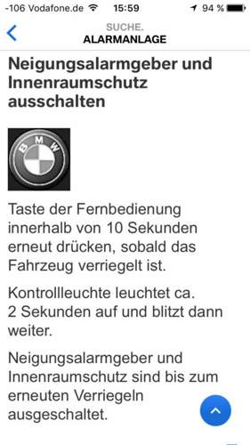

Liebe Community,
ich denke, dass ihr mir schnell weiterhelfen könnt.
Habe vergangene Woche meinen neuen F11 530d (einen der letzten) beim Händler abgeholt. Der Wagen hat eine Alarmanlage, obwohl ich keine bestellt hatte. Auch der neue 525d meines Bekannten hat eine solche verbaut, ohne dass er bei der Bestellung ein entsprechendes Kreuzchen gesetzt hatte. Offensichtlich gehört dass beim auslaufenden F11 zur Serienausstattung....
Nun aber zu meinem eigentlichen Problem. Ich parke mein Auto nachts in einer Tiefgarage mit Parkboxen, in denen jeweils 2 Autos nebeneinander und übereinander stehen. Die Boxen werden über ein hydraulisches System hoch- und runtergefahren. Jedes Mal wenn ich (oder mein Nachbar mitten in der Nacht ;-)) die Box hoch- oder runterfahren will, geht die Alarmanlage los.
Hat jemand Kenntnis, wie ich das Teil beim Verschließen des Fahrzeuges gezielt deaktivieren kann? Eine dauerhafte Deaktivierung ist allerdings nicht das Ziel. Beim Parken im öffentlichen Raum würde ich sie schon gern aktiv belassen.

Wenn ich mich nicht ganz irre, dann einfach innerhalb von 10 sek. nach dem verschließen nochmal den Schließen-Knopf drücken.
