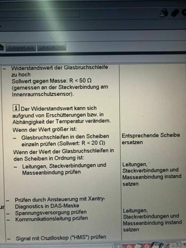

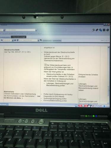

jetzt muss ich mich mal wieder melden. Mein Problem besteht leider immer noch, da ich es schlichtweg nie angegangen bin. Ich bin jetzt dazu übergegangen jedes Mal nach Abstellen des Fahrzeugs mit der "-"-Taste am Lenkrad die Innenraumüberwachung zu deaktivieren. Das bringt den gewünschten Erfolg und die Alarmanlage löst nicht mehr aus. Da ich jetzt endlich mal etwas Zeit habe, wollte ich das Problem nun etwas endgültiger lösen ;-). Ich habe den Dicken nun mal bei Daimler auslesen lassen. Es steht immer "Seitenscheibe hinten links, Seitenscheibe hinten rechts Glasbruch wurde erkannt (Signal über CAN) als Fehler im Protokoll der EDW. Die Vermutung lag ja bei meiner bereits "geklebten" Seitenscheibe. Ich habe diese nun näher betrachtet, allerdings gibt es da nichts, was irgendetwas auslösen könnte. Kein Sensor, kein Kabel, Nullkommanix. Das einzige Kabel was aus der Scheibe kommt ist die Radioantenne
Hat denn jemand eine Ahnung wie der Glasbruchsensor technisch funktioniert? Ist das evtl. nur ein Geräuschsensor welcher irgendwo zentral sitzt??? Falls ja, wo? Auch im Bereich des Innenspiegels??
Wäre supi, wenn mir jemand mit etwas Detailwissen helfen könnte. Viele Grüße und danke.

Die Frage ist nur, warum löst das Ding aus? An der Stelle an der die Scheibe geklebt wurde ist kein Sensor. Es geschieht meistens früh morgens, wenn die Temperatur langsam ansteigt.

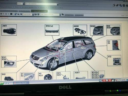

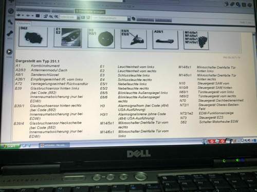

Hier die info im wis
Hast Du mir vielleicht die Teilenummer der linken Scheibe hinten mit EDW? Langer Radstand ;-)
?ch würde erstmal schauen wo dieser sensor ist, bzw die zuleitung
Als info
Der müsste ja dann theopraktisch irgendwo im Bereich der C-Säulenbefestigung der Scheibe sein, oder was meinst Du?
