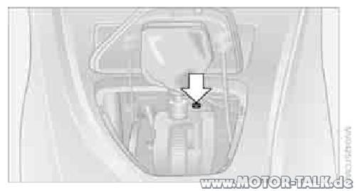

Hallo Woody, schlmm das so etwa immer wieder passiert
zu der Schaltung
Wählhebelsperre aufheben:
Sollte der Wählhebel in der Position P trotz ge-
drückter Taste am Wählhebel blockiert sein,
kann die Wählhebelsperre aufgehoben werden:
1. Manschette des Wählhebels herausklipp-
sen.
2. Manschette über den Wählhebel stülpen.
3. Mit dem Schraubenzieher aus dem Bord-
werkzeug, siehe Seite 216, den roten Hebel
drücken und gleichzeitig den Wählhebel in
die gewünschte Position bringen.
Sperre
zu der Schaltung
sen.
danke für den tipp! der wählhebel hängt nur leider total lose herum 🙁
