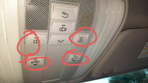

Seit meinem Airmatic Problem vergeht kaum ein Tag, am dem die Alarmanlage nicht auslöst. Aus den Knöpfen am Dachhimmel werde ich nicht schlau bzw. kann nicht erkennen, ob ich jetzt ein- oder ausgeschaltet habe. Die eine leuchtet beim jedem drücken und die andere blinkt bei jedem drücken.
Es ist die Anlage an Werk mit Innenraum und Abschlepp (2 Knöpfe an der DBE).

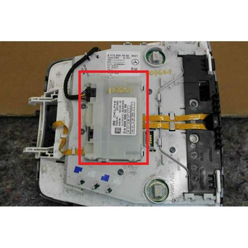

Steht auch auf der DBE (wenn ich mich richtig erinnere) bzw. es handelt sich um den Kabelbaum welcher vom EDW SG zur DBE geht. Das EDW SG habe ich rot umrandet.
DBE mit EDW

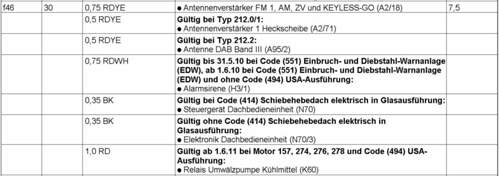

@sputnik9 schrieb am 5. März 2022 um 20:11:55 Uhr:
Sicherung der Alarmanlage ziehen wäre auch eine Option.
NEIN, an der Sicherung "hängt" nicht nur die EDW!!!
MiReu
Was hängt denn da noch dran?
@sputnik9 schrieb am 6. März 2022 um 13:58:50 Uhr:
Siehe Bild.
MiReu
F46

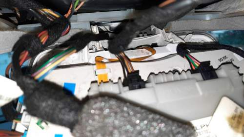

Gar nicht so einfach, den richtigen zu finden. Denn alle mit 6 Adern haben gelb dabei, was in der Auflistung oben fehlt.

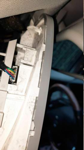

Bild 2 zeigt sechs Adern, die vom Steuergerät zur DBE gehen. Aber auch da ist gelb dabei.
In der o.g. Reihenfolge der Farben finde ich kein Kabel.

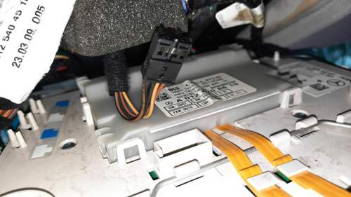

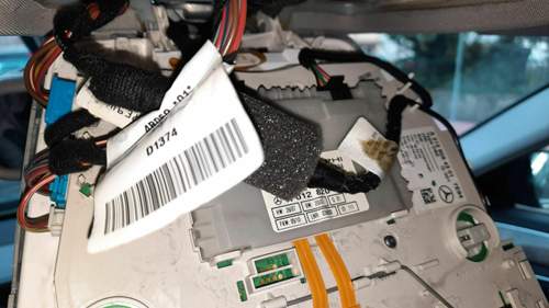

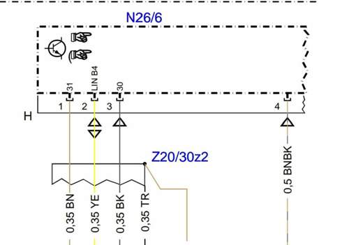

Diesen Stecker (Foto und Schaltplan) habe ich auf der Rückseite testweise entnommen.
Jetzt blinken die Tasten für Abschleppschutz und Innenraumüberwachung nicht mehr (Zündung an, Zündung aus, Schlüssel raus, Tatse drücken) und die Leselampen gehen auch nicht mehr. Wobei ich die noch nie zuvor benutzt habe.
Okay, du hast eine DBE ohne CAN, da kein SHD.
Aber, wie ich inzwischen sehe, ist dieses "Kabel" eh nur für die Tasten. Nach erneuter Suche würde ich auch den Stecker abziehen, welchen du abgezogen hast. Das dadurch die Leseleuchten nicht mehr funktionieren wundert mich gerade, aber ich glaube dir natürlich.
