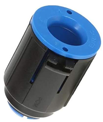

Was es früher für ein Problem gab war, dass man an einigen LKW Zapfsäulen zusätzlich einen Magnetadapter auf die Zapfpistole setzen musste, damit diese öffnete. Aber das hatte nichts mit der falschen Größe der Zapfpistole zu tun, sondern diente nur der rein magnetischen Öffnung der Zapfpistole. Das war dann immer eine Fummelei, da der Adapter zuerst auf die Zapfpistole geschoben werden musste und dadurch die Zapfpistole verkürzt wurde. Daher funktionierte auch die Automatische Abschaltung nicht wirklich und man musste vorsichtig Tanken. Aber das habe ich mittlerweile in den letzten Jahren bei keiner LKW AdBlue Zapfsäule mehr machen müssen.
Magnetadapter
