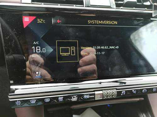

Leider kann ich im gesamten Netz nichts finden über die aktuelle Version der Software beim DS 7 Crossback Diesel 180 PS 8 Gang-Automatik Performance Line - Ausstattung.
Wer kann mir weiter helfen und wo kann ich das einsehen.
Bei meinem DS 7 ist derzeit die Version:
31.09.46.62_NAC-r0
aufgespielt.
Wollte mal wissen wie aktuell und von wann diese Version ist. Kann ich die selbst einsehen irgendwo?

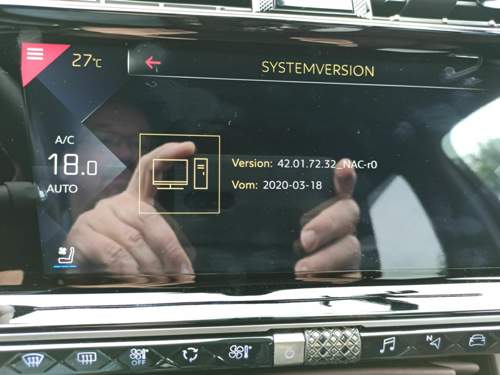

Es gibt scheinbar ein Update von der 31.09.46.62 auf die 42.01.72.32
ist 21,1 GB groß.
https://majestic-web.mpsa.com/.../...01-72-32_NAC-r0_NAC_EUR_WAVE3.tar

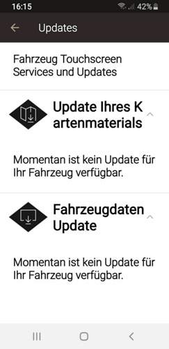

Geht nicht, da die nächste Werkstatt die DS reparieren darf 160 km entfernt ist und ich ja sonst sehr zufrieden bin. War die Software bei dir unter deiner VIN hinterlegt oder hast die selbst von der PSA Seite runter geladen und installiert??
Ich habe es so wie es auch sein sollte über die App erfahren und dann von dem Download Link den die App hergibt die Software geladen. Und dann selber installiert. Was ganz Cool ist das du dir die Karten aussuchen kannst die du möchtest das Beschleunigt das Update nochmal.
Bei mir leider nichts zu sehen auf der App 😠 😠 😠
Update von der 31.09.46.62 auf die 42.01.72.32 vollzogen.
Lief ohne Probleme durch, also ist es doch möglich ein WAVE 3 auf ein WAVE 4 softwaremäßig upzudaten.
Firmware und Karten habe ich von diesem link gezogen.
https://www.peugeottalk.de/index.php?...

da sie weder am pc unter meiner VIN noch auf meiner app angezeigt wird (warum auch immer?!?!?!) wird es wohl erstmals so bleiben. gebe die hoffnung aber nicht auf 🙂
