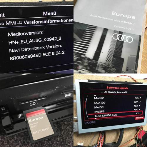

für das MMi3g+ daher das große Navi kamen gestern von Audi die 2017er Karten raus
aktueller Stand für den Q3 siehe Foto
A25ef846-0907-4bd3-832e-d77cbe52c132
Weiß hier jemand, was das Update auf die neue Version + Karten 2017 für das große Navi kostet?
bei Audi ca 250-300€
kreis RE- NRW kann ich helfen
Die aktuelle Geräte-Software hat aber bereits die Version 0960.
http://uploads.tapatalk-cdn.com/.../...8477027db2371cda564ac05a490.jpg
Nicht als Kunden Update
Nur ab Werk
