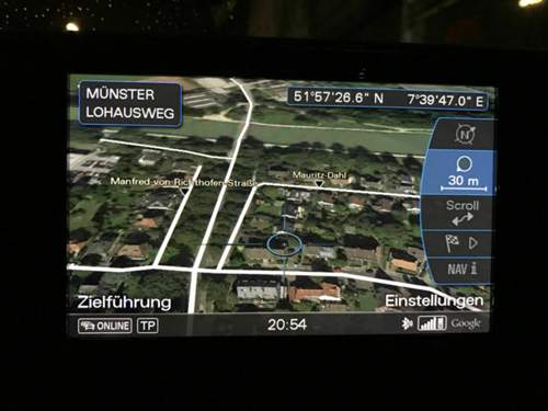

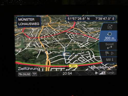

Was meinst du mit rot? Und grün blau?
Die Karte ansich. Die Landschaft, ist bei mir rötlich, beim andern grün-bläulich
So sahen bei mir die 2016-er aus (mit Google-Earth).
Img-3871
Img-3872
da hat sich auch nichts dran geändert
bei den google maps gab es vor längeren schon ein update; das betrag aber oben nur die Einblendungen ...
Links ist Google mit Verkehr (Traffic Online), rechts ist Google Earth ohne Traffic Online
Ich hab kein Google maps, ich meine die ganz normale Ansicht
wie gesagt auch da ist mir nichts aufgefallen
