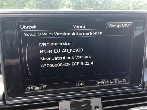

Hallo Ihr Lieben, habe nun seit fast 7 Wochen mein Auto wieder bekommen, vielleicht können sich einige erinnern... die Unit wurde getauscht und Audi war nicht in der Lage einen Code zu schicken.... mit Kundencenter rum telefoniert mit Anwalt gedroht usw. und heute endlich habe ich mein Auto wieder . Allerdings mit einer alten Software wie ich festgestellt habe. Hier kann ich nicht mal über Bluetooth telefonieren wenn eine Datenkarte steckt. Kann mir jemand freundlicherweise sagen von wann dieser Software Stand ist? Ich hatte zuletzt von 12.2015 bei Audi gekauft. Das müsste meiner Meinung nach auch wieder drin sein oder?
Die 0900er Version war die, die ich bisher hatte...
Img-3558
Img-9012
die 5xx ist alt war VOR 2013 noch drauf: daher 11/12 ca

Mir ist aufgefallen seit ich das Update auf eine neuere Kartenversion gemacht habe geht mit der Sprachwahl nicht mehr muss ich da was aktivieren?
nein wohl bei der FW was schief gelaufen
Die FW hab ich nicht neu gemacht nur Kartenupdate.
Und keine Fehlermeldung während des Kartenupdates?
PD: 6.27.2 neues Kartenmaterial auch bei mir...PN senden bitte
Nein keine Fehler ging alles ohne Probleme
Ja da wirst wohl nicht drum rum kommen das nochmal neu zu machen
