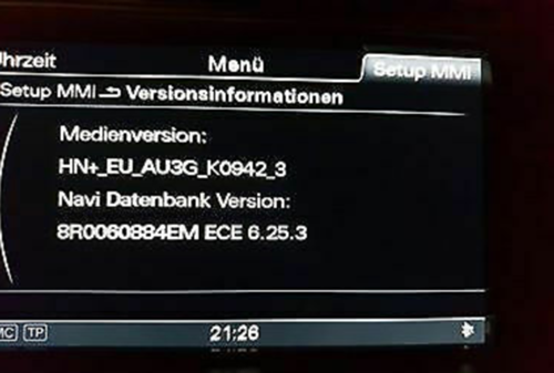

@Focus263 schrieb am 12. Juni 2019 um 13:57:03 Uhr:
Hallo, ist bei mir alles aktuell?
Grund für meine Frage ist das mein Radio jetzt schon zum 3x defekt ist. Immer das gleiche Problem, der Bildschirm bleibt schwarz und ich kann nicht machen. Jetzt habe ich es nach 24h Auto stand still wieder anbekommen um mal schnell ein Foto zu machen.
Mein Händler ist schon informiert zwecks Reparatur aber laut seiner Aussage vom letzten Defekt soll das die aktuellste Version sein
wie wenig Ahnung die 🙂en manchmal haben...
nein, ist nicht mehr aktuell, das könnte alles mal "hochgezogen" werden.
Aber das hat 100%ig nichts mit deinem Radio-Problem zu tun, da stecken andere Gründe dahinter.
Womit ich wieder beim Eingangssatz bin...

Am Montag wird mein Radio getauscht und eventuell die Rückfahrkamera, da dort wohl das Problem liegen könnte.
Es soll dann auch die neuste Version aufgespielt werden.
Damit ich das überprüfen kann, welche Version wäre dies?
Radio MMI 3G plus
...K0942_3
...GA ECE 6.28.2
@Focus263 schrieb am 12. Juni 2019 um 14:50:05 Uhr:
Radio MMI 3G plus
dir ist aber schon klar, dass ein komplettes Update auch die Navi-Karten beinhaltet, was sich der 🙂 gut bezahlen lässt.
Ich würde erstmal nur die FW updaten.
Ich habe noch Garantie drauf, zumindest auf die Reparatur des Radios. Am Telefon wurde mir auch gesagt das alles kostenlos ist, auch das Update auf den neuesten stand und das werde ich mir bei Abgabe des Fahrzeugs auch noch einmal bestätigen lassen
FW-Update wird kostenlos sein, Navi-Karten mit Sicherheit nicht.
