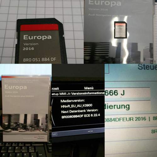

Sehe ich das richtig das die MMI Version zwar Aktuell ist aber die Navi Daten von 2012 ?
richtig
so hätte es aussehen müssen , bzw. sieht es aus
(stand 2016)
B81e7673-0765-40dd-906b-af93151d267a
Und wie komme ich an die aktuelle Navi Software 2016 ?
offiziell nur über audi ..
alles andere wohl eher nur über PN

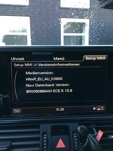

Hallo an die Runde,
hätte eine Frage zum SW Update K900. Entsteht hier nach dem Update ein Fehlereintrag (Rückdoku) oder kann ich mit ruhigem Gewissen auf K900 updaten? Hidden Menü ist frei.
Besten Dank im Voraus für eine Rückmeldung.
