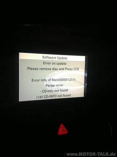

Ich war heute beim 🙂, jedoch hats mit dem Update vom Comand nicht funktioniert.

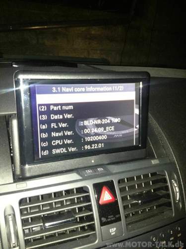

Jetzt hab ich dieses Thema gefunden und mal nachgesehen, was bei meinem installiert ist. Siehe Foto 1.
Ist das aktuell?
Jedoch hab ich einmal etwas falsches angeklickt und hab nun folgendes (letztes) Bild. Wie komme ich da wieder raus??

Zuletzt genanntes Problem gelöst, bleibt die Frage nach der aktuellsten Firmware!

Moin 2800D,
die aktuelle Firmware des NTG4 ist 02.15.01 ECE. Deine Version (00.24.09 ECE) stammt noch aus den Anfängen des W204, also von 2007 (Z.B. dürften die Lautstärkeabsenkung und TMC Pro bei Dir nicht funktionieren). Mit dieser vealteten Firmware ist übrigens kein Kartensoftware-Update auf den neuesten Stand möglich.
Ein Firmware-Update kann nur bei MB durchgeführt werden und ob das kostenfrei ist, weiß ich nicht (mein Tipp: das Comand beanstanden, im Sinne von "Lautstärkeabsenkung funktioniert nicht"😉.
Hinweis: es gab zwischenzeitlich eine Version 04.XX.XX ECE, dabei handelte es sich um eine Betaversion, die mittlerweile ohne Bedeutung ist.
Gruß, pingbär
TMCpro und Lautstärkeabsenkung sind nicht vorhanden, das ist richtig! Ich hab damit gerechnet, dass das beim 🙂 nichts wird, weil er so verwundert darüber war, die Software des comand zu erneuern zu können. Das Update der Automatik konnte dagegen problemlos ausgeführt werden. Deutlich sanftere Schaltvorgänge.
