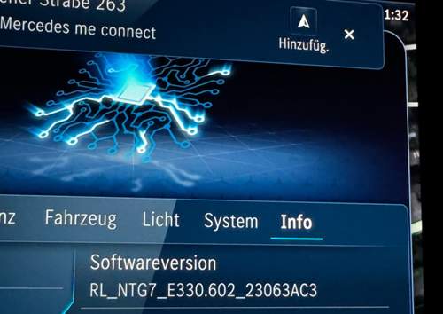

Welche SW Version MBUX hast du?
Ist bei meinem nich verfügbar gewesen
.jpg
Du hast ja sogar eine.neuere Version als ich . Sei froh. Ich hänge auf 250 fest, die ich vor 6 Monaten mal über OTA (man glaubt es nicht) bekommen habe.
