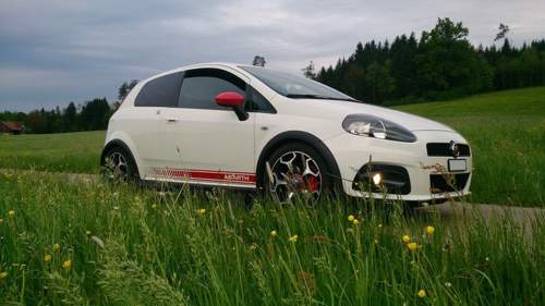

Fiat Grande Punto Abarth SS 2010, 61'000km. Dieses Jahr gab es einen ungeplanten Werkstattaufenthalt wegen eines Sturmschadens, dabei wurde die Beifahrerseite neu lackiert und beide Seitenscheiben rechts ersetzt.
Ansonsten eine defekte Batterie (Mehrbelastung durch Standheizung), eine gebrochene Halterung für die Motorhaubenarretierung (1.-) sowie Öl- und Filterwechsel.
Top.
