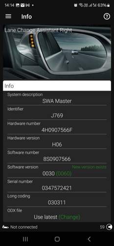

Zur weiteren Erläuterung meiner Frage füge ich einen Screenshot meiner OBDEleven-App an.
Sie können sehen, dass unter „Softwareversion“ meine aktuelle Software angezeigt wird und in Klammern steht, dass es eine neue Softwareversion für mein Modul gibt.
Mein Freund hatte Probleme mit seinem TT DSG und eine der Lösungen bestand darin, die Firmware der DSG-Steuereinheit zu aktualisieren.
Deshalb frage ich, ob jemand eines seiner Module aktualisiert hat, höchstwahrscheinlich seine DSG-Firmware. und ob er einen merklichen Unterschied sieht.
Die Updates selbst sind nicht an das Modelljahr gebunden. Da die meiste Hardware bis zu einem gewissen Grad aktualisiert werden kann. (außer MMI, wenn es die alte Version ohne Buchstaben ist 😁)

Jetzt mal ein Beispiel für ein Softwareupdate.
Es tritt bei einem DSG ruckeln auf und sieht da wenn man zu Audi fährt stellen die fest , dass es für den Fall einen TPI für bestimmte STG gibt und machen ein Update vom Motor STG und nicht vom DSG.

Daran sieht man gut , dass es nicht so ist wie bei einem Windows PC , dass man einfach Updates aufspielen kann.
Sondern in der Regel erfolgen die Anlass bezogen.
