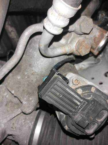

habe ich einen letzten Versuch gestartet und habe den Motorlagesensor am Stellmotor der AL mit Eisspray nach Sibirien geschickt und siehe da -> Inbetriebnahme der AL funktioniert!

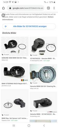

Leider findet man diesen Sensor im ETK für den e91 nicht. Für den e60/e61 aber schon -> Rep.Satz Sensordeckel Aktivlenkung 5er 6er (32106769232)
Dieser sieht genau so aus wie der, der in meinem E91 verbaut ist, weshalb ich mich am Montag zum freundlichen begeben werde.
Mal schauen, ob ich dieses Kapitel nun endlich abschließen kann und ich hoffe, dass ich dem Ein oder Anderen mit diesem Post eine Menge Zeit und Kosten ersparen kann.

Klingt ganz nach kalter Lötstelle. Ich würde es ausbauen und nachlöten.
@rommulaner schrieb am 30. August 2020 um 15:14:48 Uhr:

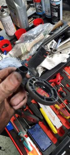

Hab ich vor, will den Sensor aber sicherheitshalber schon da haben, da nicht viel zum nachlöten da ist. Diese unzähligen Torx6 schräubchen will ich nicht mehrfach raus und reinfriemeln 😁
VG Ben
Das Ergebnis wäre sehr interessant. Bitte um Rückmeldung. Habe das selbe Problem!
Es war der Sensor. Seit dem Tausch funktioniert wieder alles. Achtung bei den Torxschrauben: Köpfe abbohren, Sensor abnehmen und dann mit ner Zange ausdrehen.
Gutes Gelingen

Hallo Ben,
hatte der Sensor bei dir gepasst ?
Bei meinem E91 bj2009 ist der Sensor nur mit drei Schrauben am Motor befestigt und nicht mit sechs Schrauben wie bei den 5er.
Danke
Gruß Tom
