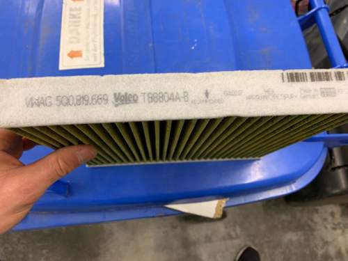

Jetzt hat es mich ja doch gereizt und habe nachgeschaut. Sollte der passende Filter sein oder?
Danke übrigens für den Tipp mit dem Zahnrad, wäre mir auch fast rausgefallen. Wichtig zu erwähnen ist daher den Pin rechts wieder in die Führung zu stecken. Glaube das ist damit das Handschuhfach rausgleitet oder?

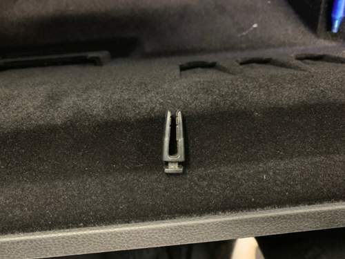

Noch was, der Pin im 2. Bild kam mir entgegen, weiß allerdings nicht ob der im normal im Handschuhfach lag oder dahinter irgendwo steckte. Wisst ihr was das ist? Funktionieren tut das Fach normal.
Ja, das ist der richte Filter. Zum Pin kann ich nichts sagen
Kann mich irren, aber der Pin sieht aus wie eine Halterung, die in die Lüftungsgitter gesteckt werden kann. (z.B. für Duftstecker usw.) Vielleicht ist die mal ins Handschuhfach gefallen?
Ich selber hatte so einen bisher nicht, der Vorbesitzer aber vielleicht. Aus der Handschuhfachaufhängung stammt er also sicher nicht?
Nein, aus der Aufhängung nicht. Da kann dir maximal ein Kunststoff-Zahnrad aus der Führung (rechts) herausfallen. Das bemerkt man dann, wenn die Klappe vom Handschuhfach schnell 'herunterfällt', anstatt sich langsam zu senken.
