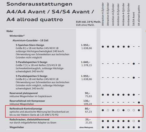

Siehe sonst Anhang aus der Preisliste von 2009....
Beim A4 B7 gab es das Indirkete ja nicht, da kam das auch lediglich 80€ Aufpreis,...hätte Vermutet man Verkauft das Indirekte !?
Das Indirekte sollte ja aber der A4 B8 ab Produktion an Bord haben, komisch nur das dazu nichts in der Preisliste steht....
Aus der Preislsite vom FL steht lediglich RDK Serie.....
Aus der Anleitung vom FL, bei meinem z.b., steht halt das über ABS-Sensor der Abrollumfang kontrolliert wird,...und bei Druckverlust mehrerer Reifen eine Warnung Erscheint, bzw. bei Druckverlust von einem Reifen die Position Angezeigt wird - Seite 209
