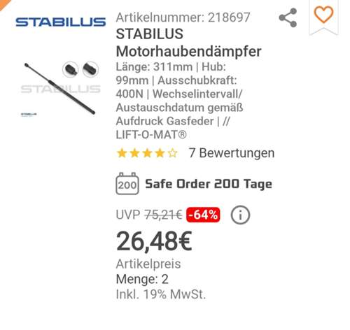

€50,- in die Hand nehmen und einfach wechseln. 2min Arbeit.

Solche Gedanken hätte ich nie. Die Dämpfer habe ich für den letzten tüv im Juni 2022 erneuert gehabt. Wie gesagt, original von stabilus kosten die eh nicht viel und sind in 5 Minuten gewechselt.
