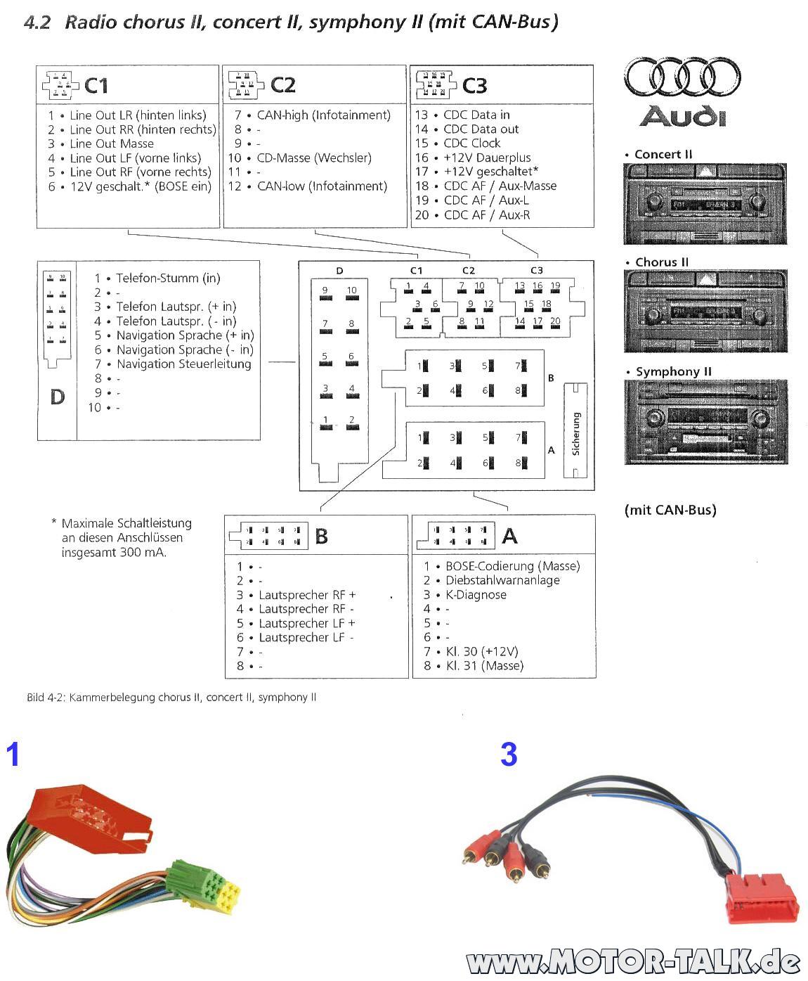

ich hab in meinem a3 ein Radio von Alpine drin, das CDA-9887R. Das ist im Moment aber ohne Aktivadapter eingebaut, ich hab also nur vorne sound. Ich hab mir auch hier im Forum zum Aktivadapter paar Themen durchgelesen und da werden immer nur die von Dietz empfohlen. Bei Dietz gibts die aber nur bis max. 4*50 W jetzt hat mein Radio aber 4*60 W welchen Adapter soll ich den dan nehmen?
Ist so ein Aktivadapter überhaupt unumgänglich oder gibt es da auch andere Lösungen?

Anstatt mit den Aktivadaptern die Verstärkerausgänge des Radios wieder runterzuregeln ... wäre es da nicht möglich das aktive Audi System an die vorhanden Rear-Vorverstärkerausgänge des Alpine 9887R anzuschliessen?
Ich weiss jetzt ja nicht was der TE als Audi-System hat aber bei mir (Facelift) ist son breiter schwarzer Stecker (C1+C2+C3, ist ein Stecker am Stück) vorhanden.
Wenn man den mit Adapter 1 und den gelben Part mit #3 verbindet hätte man Chinch Steckverbinder, nur auf dem blauen Kabel muss 12V Schalt gelegt werden ... entweder hat das Radio sowas oder du klemmst es an Zündungsplus 😉
Alternativ auch nur Adapter 3 wenn man das CanBus nicht braucht 😉

Soweit ich jetzt kapiert habe, reicht für das Ansprechen der LSP hinten der Aktivadapter:
http://www.motor-talk.de/.../...r-mit-org-audi-radio-t1601653.html?...
Dadurch wandelst du allerdings wie beim Stef ja auch damals, ein verstärktes Signal wieder so herunter, dass es erneut verstärkt werden kann... -> qualitativ nicht so toll. Einer schrieb deswegen:
Die Audi-Radios haben im Mini-DIN Stecker Leitungen zu dem Sub im Kofferraum liegen, in dem sich der Verstärker für die hinteren Boxen befindet.
Man muss an diese Leitungen einfach die Cinch-Ausgänge des neuen Radios anklemmen und fertig. Dafür braucht man keine Einbauanleitung/Workshop oder unmenschliches elektrotechnisches Verständnis.
Das kam aus http://www.motor-talk.de/.../...adapter-aber-welcher-t1513402.html?... und gilt für den A3, wäre aber sicherlich auch auf A4 anwendbar.
Auf der Suche nach nem Schaltplan, wie man das dann zusammenfrickelt, fand ich http://www.a3-freunde.de/forum/index.php?p=thread&tid=26466 und die Teilenummer 4DO 051 444 B für 14 Euros... aber die geht auch nicht mit jedem System... nämlich
also so wie ich das verstehe ist das teil ohne elektronik für die verbindung des Mini-ISO steckers (audi) mit dem cinch stecker (autoradio).
wenn dein autoradio keine cinch ausgänge hat, bzw. nicht für hinten (so wie meiner, der für hinten nur subwoofer bzw. non-fading ausgänge hat), dann musst dir anscheinend das teil mit elektronik ausborgen.
Jetzt weiß ich natürlich nicht mehr, was dein Radio alles kann. Denke aber, dass das das richtige Teil sein sollte, wenn auch für REAR n Cinch zur Verfügung steht. Zitat:
--> Es ist ein bisschen leiser als die vorderen aber wenn der Fader auf etwa Rear 3-5 steht funktionierts wieder super!

Für den Einbau eines Nicht-AUDI-Radios in einen Audi benötigt man an TEILEN:
Für den Anschluss der hinteren LSP (bei Aktivsystem - nicht BOSE!) wahlweise:
- 4DO 051 444 B / 14€ / wenn das Radio einen Cinch-Ausgang für die hinteren LSP aufweist
- einen Aktivadapter, kein Billigteil / 40-60€ / wenn das Radio KEINEN Cinch-Ausgang für die hinteren LSP hat

ANSCHLUSS
Der Adapter für die Phantomspeisung und der 4DO 051 444 B benötigen einen Anschluss an den Remote Out (Motor Antenna, Aut.Ant.) des Radios. Beim AIV-Phantomadapter war schon ein Klemmstecker dabei, der noch in den ISO-Stecker des Autos eingearbeitet werden muss (siehe Anhang, links unten das blaue einzelne Kabel). In diesem befindet sich eine gelbe Sicherungsschiene, die man aushebeln muss (feines Werkzeug!), danach kann der Stecker auf Pin 5 eingeklipst werden.
Wenn man schon dabei ist, auch gleich den Stecker für Zündplus mit reinklemmen. Der sollte theoretisch auf Pin 7. Da im VW-Konzern aber grundsätzlich Pin 4 und 7 vertauscht sind, muss man dies je nach Radio jetzt wieder richtigstellen. Hat man vor, ein Radio einzubauen, das einen Extra-Kabelbaum zwischen ISO und Gerät hat, kann man evtl. auch dort umtauschen und lässt die Fahrzeugelektrik hier besser im Urzustand.
Pin 7 bzw. 4 muss jetzt mit dem halben Meter Kabel an den Sicherungskasten links im Armaturenbrett, unter der Abdeckung. Die Abdeckung unterm Lenkrad muss hierzu raus. Mittels Stromdieb schließt man das Kabel nun an Zündung oder S-Kontakt an; falls beschriftet, sollte man den S-Kontakt nehmen (Kabelfarbe gelb/rot sollte das sein, aber bitte sicherheitshalber nachlesen/messen!). Im A4 musste mangels Beschriftung der Zündstrom herhalten (schwarz/gelb), Sicherung 36 vom Scheibenwischer. Auch OK.
Unterschied zwischen S-Kontakt und Zündstrom: Letzterer geht schon beim Drehen des Schlüssels in Nullstellung aus, der S-Kontakt schaltet erst nach Schlüsselziehen ab wie beim Originalradio.
