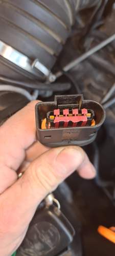

Mir ist aber aufgefallen, dass sich im Stecker (weiblicher Teil) so ein roter Kunststoffeinsatz auflöst. Weiss nicht genau wofür das ist, jedenfalls fällt das auseinander.

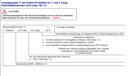

Ladedruck prüfen:
Der Ladedruck wird im Meßwerteblock 11 geprüft.
Dort wird der Soll-und Istwert angezeigt.
Im dritten Gang bei 50Km/h mit Vollgas beschleunigen und bei ca 3000U/min den Wert ablesen.

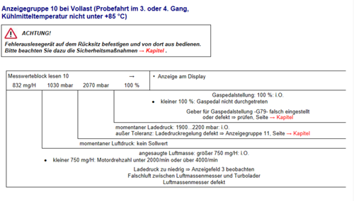

Luftmassenmesser prüfen:
Der Luftmassenmesser wird im Meßwerteblock 10 während der Fahrt geprüft.
Laderduck prüfen.

Kontakte auf beiden Seiten i.O.. Keiner gebrochen o.Ä.
Bruchstücke des roten Kunststoffes liegen keine im Stecker des LMM, da kann also auch nix klemmen. Der Stecker rastet komplett, ohne großen Widerstand ein.
VCDS habe ich nicht (noch nicht), kann also diese Prüfung so nicht machen, ich kann aber bei der nächsten längeren Fahrt mal versuchen die Werte vom FISControl mitzuschreiben.

LMM Stecker 1
LMM Stecker 2
Die Kontakte sehen gut aus und sind auch vergoldet so wie es sein sollte.
