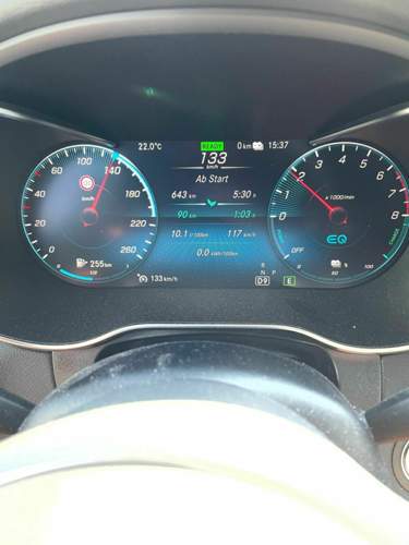

dann hast Du aber ein ausnehmend schlechtes Modell erwischt.
meiner (300e) dürfte durch die Ausstattungen auch in der oberen Range des Gewichts liegen.
reale Reichweite rein elektrisch bei +20 Grad sind 38-40km. bei 0 Grad sind es 28-30km.
mein elektrischer Anteil liegt Wochentags bei 100%
längere AB Fahrten mit Schnitt(!) 117, liegt er bei 10.1l/100 km
@softwarefriedl schrieb am 26. November 2021 um 17:02:11 Uhr:
