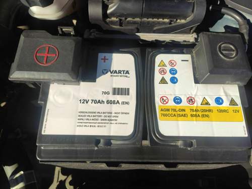

Nach 2 Jahren hat es mich auch erwischt. Habe einen Ceed CD (2019) und die Batterie ist nun zum Laden bereit. Start-Stop funktioniert mittlerweile auch nicht mehr.
Ich will jetzt auch nicht unbedingt den Akku ausbauen und sämtliche Geräte neu anlernen müssen. Daher würde ich lieber im eingebauten Zustand laden, falls das möglich ist.
Jetzt die Fragen:
Brauche ich für eine Start-Stopp-Batterie ein spezielles Ladegerät, oder kann ich ein normales nutzen?
Wie groß sollte die Ladespannung sein?
Und wie lange sollte ich laden?
Habe das bis jetzt noch nie machen müssen, daher kenne ich mich der Thematik absolut nicht aus und wäre für jeden Rat dankbar.
Im Anhang die Ergebnisse des heutigen Batterietests und die in meinem Ceed eingebaute Batterie.
Vielen Dank und viele Grüße!

fasse hier mal zusammen. Hatte mich mit dem Testergebnis, gemessen 12,3 V, ohne Verbraucher an, direkt an Akku gemessen, an Varta, den Hersteller gewandt und gefragt, ob eine Spannung von 12,3, ohne Last gut für den AGM Akku seien, der im Kia verbaut ist. Ferner wie hoch die Ladeschlussspannung sein muss. Antwort: Ladeschlussspannung ist 14,7 bis 14,8 Volt. Die von Stef-Renntechnik angegebenen Werte von 12,44 V der Lima, treffen für einen normalen Ble-Säure Akku zu. Zurück zu den 12,3 V bei mir, die Spannung ist für den unbelasteten AGM Akku zu niedrig. Es sollten in Normalfall zw. 12,7 - 12,9 V. mindestes sein, unbelastet am Akku gemessen. Hatte jetzt ein permanent Messgerät an Akku angeschlossen und kann sehen, dass der Akku je bei Fahrt, je nach Ladezustand mit bis zu 14.8 V geladen wird. Die Ladespannung der Lima sich nach einiger Zeit reduziert und so auf 12,9 V einpendelt. Nach längerer Fahrstrecke auch etwas niedriger. Frage von Moonwalker war da, welches Ladegerät. Also, kein Standardgerät für reine Blei-Säure Akkus, sondern eins, welches die Spannung auf 14,7 - 14,8 V begrenzt. Das Gerät sollte über eine IUoUP Kennlinie verfügen. Das wäre vor Kauf zu prüfen. Normales Ladegerät würde den AGM Akku zerstören. Hoffe es schafft Klarheit. EMWE1100
Nachtrag an the_moonwalker,
ganz vergessen, man soll die Minus- Polklemme des Ladegerätes nicht an den Minuspol des Akkus anschließen, sondern an einen blankes Teil der Karosserie /Schraube etc. , weil Lt. Aussage einer anderen Kia Werkstatt, nur dann der Akku geladen würde. Grund sei dazu, eine Sicherheitsschaltung in der Energiesteuerung des Akkus. Das Minus muss über Karosse zum Akku kommen. Pluspol vom Ladegerät kann an Plus von Akku direkt angeschlossen werden. Gruß EMWE1100

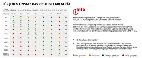

Ich habe bereits dieses Ladegerät: https://www.einhell.de/shop/de-de/ce-bc-6-m.html
Damit sollte es dann einfach werden. Ich müsste nur den AGM-Modus auswählen und das Ladegerät regelt dann wahrscheinlich weiter.
the_moonwalker,
hallo, hoffe, Du hast Dir die Rezensionen von dem Gerät bei Amazon durch gelesen und andere Teste. Es gibt viele Geräte, die lt. Werbung geeignet sind aber nicht in der Realität ganz so gut, wie die Werbeaussagen. Bei machen werden die Akkus beschädigt lt. Rezension. Wichtig ist, die max- Spannung darf nur 14,8 V. betragen und der Strom muss sich reduzieren von selbst. EMWE1100
Hallo EMWE1100,
Ja, die Rezensionen weisen schon auf geteilte Meinungen hin. Von sehr gut zu sehr schlecht. Mein Kumpel lädt mit diesem Ladegerät die Batterie seiner C-Klasse ohne Probleme.
Da gibt es wohl einen gewissen Unterschied mit den Ampere, der zu Ladeschnelligkeit beitragen kann. Siehe bitte Tabelle im Anhang. Ist für Modelle von 1-30 Ampere. Das könnte auch erklären, warum das Laden bei dir so lange dauert. Ich überlege mir nun doch ein Ladegerät mit 10 A.
