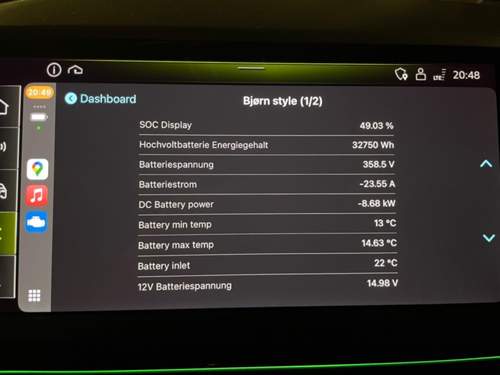

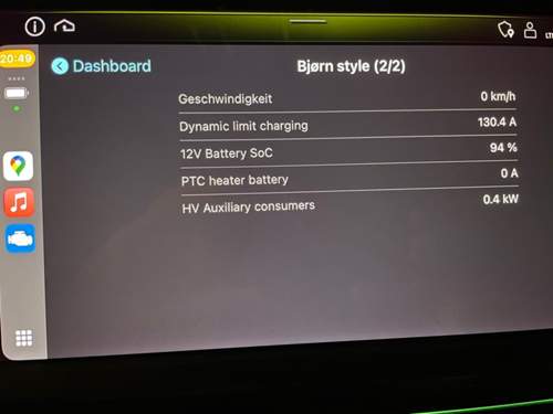

Nochmals Fakt zur Akku-Erwärmung beim Laden an der 11kW Wallbox.
Temperatur Akku bei Ladestart Raumtemperatur von 8 Grad.
Bei SoC von ca. 10% gestartet und auf 70% geladen. Bei 49% die Akku Temp. gecheckt. Battery Inlet 22 Grad, Battery max. Temp. 14.63 Grad. PTC Heater 0A.
