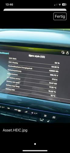

@StefanLi Siehe Bild. Beim 11kW Lader bei 5 Grad Aussentemperatur ca. 30 Min. vor Ladeende. Gesamte Ladezeit ca. 5 Std.
Ich denke, dass der Wagen in der Garage steht, oder?
@StefanLi Er steht in der Garage und in der Garage ist es 5 Grad kalt. Ok?
Ladezeit 5 Std. und ca. 30 Min. vor Ende abgehängt. Werte siehe Foto.

Das ist eine Beobachtung, die ich negieren möchte. Es gibt allerdings Fragen zum "Testaufbau":
1. Die Luft unter dem Wagen steht und wird als Wärmepolster nicht wie im Freien mit erwärmt, wohingegen das Auto draußen stets neue Kalte Luft ansaugt und damit ein Kühleffekt eintritt, der die angenommene natürliche Heizung durch Erwärmung zu nicht macht.
2. Wo soll die Erwärmung herkommen? Wenn es tatsächlich eine innere Erwärmung nur durch das AC-Laden wäre, würde der Wagen das ja permanent machen und das hieße, dass es recht große Ladeverluste gäbe. Der Akku wird je nach Wagen 500 kg wiegen (+/- 100 kg). Wenn wir 1.000 Joule pro kg und °C benötigen, dann wäre eine Erwärmung der 500 kg um 25 °C mit 12.500.000 J, ergo rund 3,5 kW! Du hättest also Ladeverlust von 8-10% nur durch Abwärme. Das passt in meinen Augen nicht.
3. Wenn diese Erwärmung bei 11 kW Dauerlast entstehen würde, wie hoch wäre die Erwärmung im Fahrbetrieb bei 15-25 kWh "Standardlast"?! Dann würden ja 7 kW an Heizleistung entstehen und der Akku wäre im Nu sehr warm. Wir bräuchten also keine Zusatzheizleistung im Winter und hätte Abwärme vom Akku? Da ist meine Beobachtung eine andere.
4. Nebenbetrachtung: Dann wäre es bei den Freiluftladern ja auch schon längst zu "Auftauprozessen" unterm Auto gekommen. Wir hätten nach dem AC-Laden (egal wo) ein leichte Wärmeabstrahlung. Die habe ich noch nie bemerkt und ich habe einen 90kW Akku, der lädt ja viel länger und müsste deutlich strahlen.
Dass in der Hitze und wenn der Wagen zügig gefahren wurde, die Kühlung angeht ist ein anderer Umstand (prophylaktischer Einwand!). 😰
Ich hoffe meine physikalischen Überlegungen sind halbwegs passend gerechnet - es kommt nicht auf das Detail an. Wenn das so stimmen würde, würde ich auf eine bewusste Beheizung des Akkus in der beschriebenen Situation setzen. Warum auch immer. Aber ein Ergebnis eines unausweichlichen physikalischen Effekts sehe ich nicht.
@StefanLi Interessante Zusammenfassung. Aber mal ganz blöd gefragt, wenn ich meine Makita Akkus lade, werden die auch sehr warm, warum sollte es beim E-Auto anders sein. Und an die Abstrahlung eventueller Wärme nach unten glaube ich nicht so recht, da die Akkus ja schon ziemlich verpackt sind.
@StefanLi Wenn ich mein Mobile lade, dann wird dieses warm. Woher kommt die Wärme? Gleiches mit AA Akkus im Ladegerät. Auch die erwärmen sich. Woher kommt die Wärme?
Der Ladeverlust liegt tatsächlich etwa bei 10%. Kannst einmal Googeln. https://www.adac.de/.../
Eine Abstrahlung an den Boden mit 20cm mind. Bodenfreiheit und der extrem gut verpackten/geschützten Akkus ist praktisch unmöglich.
Überlegt bitte welcher C Wert anliegt (Relation Akkugrösse zu Ladestrom). Da ist das Handy nahe am HPC! Und bitte induktives Laden ist dann wieder was anderes hinsichtlich Wärmeentwicklung.

Stimmt, da gebe ich dir Recht, der Akku ist schon riesig im Vergleich zum Ladestrom, wenn man mal den Akku vom Akkuschrauber und dessen Ladeleistung dagegen hält.
Aber trotzdem, warum geht dann auch im Winter beim AC Laden mit 11 kW immer mal wieder der Lüfter im Fahrzeug an?
Bei mir nie! Keine Ahnung wie das Thermalmanagent beim Q4 mit den großen Akku funktioniert. Wann und wo ist Wärme, die weg muss? Aber wann da so viel Wärme ist, dass der Lüfter angeht, müsste der Wagen, abgestellt auf Schnee/Eis eine deutliche Taufunktion beim Laden haben. Gibt es solche Beobachtungen?
