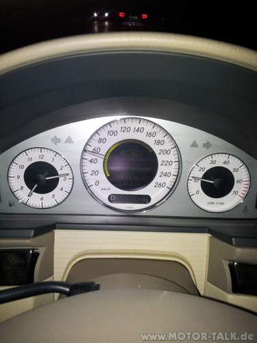

Hallo Forum,
bei meinem W211 kommt sporadisch die im angehängten Bild gezeigte Fehlermeldung vor. Diese Meldung kommt entweder ca. 100 m nach Fahrzeugstart oder gar nicht.
Ich war dann damit bei jemandem mit SD, dieser sagte mir aber, dass keinerlei Airmaticfehler abgelegt seien.
Ich würde gerne wissen woher das kommt und ob sich da ein defekt ankündigt. Das Fahrwerk fährt sich ansonsten bestens.
Mfg Markus
Letztendlich wird es wohl ein verschlissener Kompressor sein.
Am Anfang kommt die Meldung nur sporadisch, aber mit der zeit wird die Meldung zur Normalität.

Normalerweise muss da ein Fehler angezeigt werden. Mindestens einer, der als "gespeichert" gekennzeichnet ist.
Hatte ich auch, der Kompressor hatte in einer gewissen Zeit nicht einen Druck x aufgebaut, sonst war alles normal.
Ca. 2 Wochen später ist der Kompressor nicht mehr ausgegangen und hat sich totgelaufen.
Hat meine Garantie bezahlt.

Es kann vieles sein!
- Kompressor defekt
- Leitung undicht
- Druckspeicher undicht
- Beschleunigungssensoren haben Wassereintritt
Wie gesagt, es war kein Fehler abgelegt, auch keiner gespeichert (zum Zeitpunkt des Auslesens war die Meldung auch nicht aktiv).
Dass die Kompressorleistung nicht mehr reicht kann ich mir nicht vorstellen, wenn ich in den "Offroad"-Modus gehe pumpt er das Fahrzeug in maximal 30 sekunden hoch. Das sollte im Rahmen liegen. Das Relais habe ich zur Sicherheit getauscht, keine Verbesserung zu erkennen.
Wenn das Fahrzeug länger (1 Woche) steht sackt es nirgendwo ab. So würde ich eine Undichtigkeit erstmal ausschließen.
Fahrstufenverstellung funktioniert einwandfrei und die einzelnen Stufen tun das was sie sollen (Sport2 Hart, Komfort Megaweich).
Also kann ich eig. nur warten bis sich irgendwo etwas ersichtlich zeigt.

Hallo Markus,
ich hatte bei meinem VorMOPF genau das selbe Fehlerbild. Die Meldung ist sporadisch aufgetaucht, entweder wenige 100m nach dem Starten oder auch gar nicht. Selbst mit der Meldung im KI hat die Airmatic offensichtlich normal funktioniert, also das Fahrzeug konnte mit dem Airmatic-Knopf wie gewohnt angehoben und abgesenkt werden.
Laut dem Freundlichen lag es am Airmatic-Kompressor. Man hat mir das damals so erklärt, dass der Kompressor das Fahrzeug in einer vorgegebenen Zeit nicht auf das richtige Niveau bringen konnte und dass es sich um ein bekanntes Problem gehandelt hat.
Nach dem Austausch des Kompressor's funktioniert meine Airmatic seit nunmehr über 40.000km tadellos. Was es gekostet hat kann ich nicht sagen, da das damals von meiner Jungen Sterne Garantie übernommen wurde.
A: in der sd gibt einen menüpunkt der pneumatischen prüfungen; dein sd-mann sollte dieses mal durchfahren; da kannst auch die kompressorleistung checken
A: das bedeutet nur, dass deine luftfedern/zusatztanks mit verschlauchung dicht sind
Wenn ich das Auto nach längerer Standzeit (eine Nacht) anmache, tritt der Fehler sogut wie nie auf. Ab und zu tritt er trotzdem auf, da allerdings vermehrt wenn es kalt ist.
Wenn ich das Auto abstelle und dann nach 2-3 Stunden wieder benutze, tritt der Fehler fast immer auf.
A: ich denk das kannst dem kompressor zuodnen; ich glaub der wird nicht mehr die förderleistung bringen, länger fördern, aber nicht mehr den erforderlichend ruck in der erforderlichen zeit erreichen;
oder, was bei mir war:
da hat sich das el. kabel, das zum hinteren luftbalg geht, am achsträger angescheuert; dadurch hat sich ein magnetventil mit einer kurzschlussmeldung gemeldet; vielleicht ist aber nur der stecker "schlampig" drin

Hallo marcus1286,
laut Betriebsanleitung hat das Fahrzeugsymbol mit Pfeil nach oben und ggf. mit einem Text darunter verschiedene Bedeutungen die aber immer mit der Airmatic zusammen hängen. Dieses "Airmatic Symbol" mit dem Zusatz "Werkstatt aufsuchen" heißt dass eine Störung an der Airmatic vor liegt.
Mit einer "Hebebühne" hat das nichts zu tun.
