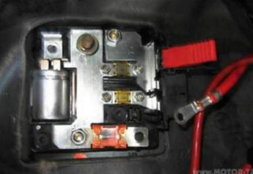

So das mal zum schmunzeln
Mal dumm gefragt wo haste den den Befund her das die Vorsicherungdose defekt ist?
@db-fuchs schrieb am 13. April 2021 um 21:07:08 Uhr:
Die Dose nicht, aber die obere Sicherung schon - zumindest wenn es dein Photo ist.
Die Sicherungen gibt es einzeln, wenn dein Wagen aber wieder rennt, dann ist deine Sicherung ersetzt oder geflickt!

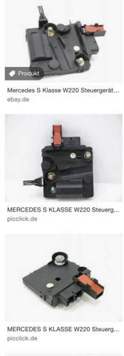

Ich sag mal so , ich weiß es echt nicht , aber ich bin mir fast sicher jetzt , das neunfache Lima gar nicht kaputt war - weil so gesehen das gleiche Grund Probleme- und ich habe das in einer Gruppe auf FB für w220 gesagt bekommen - das wohl das sogenannte Steuergerät- das wohl den Strom Fluss schließt beim abstellen festhängt - und viele ähnliche Probleme hatten - und es nur daran gelegen haben soll - klar wenn das nicht auf geht kommt hinten ja nichts an - oder ?

Eine Vorsicherungsdose ist kein Steuergerät.
Wie gesagt , sogenanntes Steuergerät- wird so halt genannt auch im Handel unter anderem
@db-fuchs schrieb am 13. April 2021 um 22:36:20 Uhr:
Hier darunter findest du diese , wie gesagt sogenannte...
Schalten halt Strom an und aus - unter anderem auch meist die Stromfresser weil die dann nicht abschalten- bei mir def Verdacht das es nicht richtig öffnet - unter anderem ist da auch eines der drei Stecker bei Diesel für vorglüh Strom - die Benziner haben nur zwei Stecker wie auf Bild hier - def Diesel hat in der Mitte der drei Stecker rechts einen extra Platz den Benziner nicht haben
Das Sünde zumindest einiges erklären
