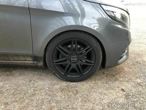

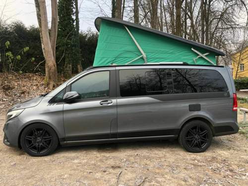

@trebi777 schrieb am 17. Oktober 2021 um 09:58:05 Uhr:
Hier mal die ersten Bilder vom Fahrzeug, Einstellungen mit dem Active Sound Modul.
Ich bin zurzeit in den Ferien und kann noch nicht weiter testen.
1) Bild Ganz unten
2) Schrägstellung vorne ganz Unten und hinten Normal Höhe. Nicht zum Fahren gedacht ;-)
3) Ausgerichtet für die erste Übernachtung
4) Lift Modus ohne Anpassung nach oben

So nachdem meine Airmatic wieder funktioniert konnte endlich das Active Suspension Control (ASC) von CETE eingebaut werden. Vordere und Hintere Achse kann jeweils bis 4cm höher oder 6cm tiefer als die original Höhe eingestellt werden. Auf meinen letzten beiden Stellplätzen konnte ich den Wagen ohne Auffahrkeile so schön ausrichten. Für mich das beste sportlichere Fahrgefühl findet sich im Setup 25/18mm tiefer. Optisch 60/40mm 🙂
Mega
Die Funktion für das Camping ist natürlich genial! Wie ist Bedienung? Nehme an manuell und nicht über Wasserwage!?
Auf deren Homepage ist die v Klasse zudem gar nicht angegeben, was kostet sowas denn?
Die Ausrichtung erfolgt manuell mit der App. Das geht sehr einfach. Ich habe mir eine mini Wasserwaage auf den Steg hinter dem vorderen Dosenhalter geklebt. Aktuell geht allerdings nur Vorderachse und Hinterachse. Eine Schieflage nach links oder rechts kann aktuell noch nicht ausgeglichen werden. Ist übrigens auch super beim Beladen von Heckträger, Dachträger oder Dachbox. Hier der Produktlink:
