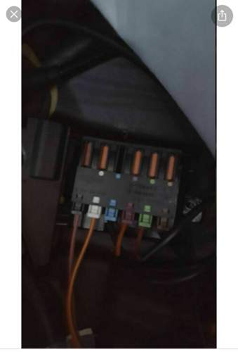

Hallo zusammen! Kann mir jemand helfen?? Mein Mechaniker hat keine ahnung und keine erfahrung mit Airmatic! Ps.Siehe photo. Danke! Ml 320cdi bj.06. W164 224ps Airmatic

Dir ist schon klar, dass Dein Auto mehr als eine Sicherung hat ?
Es wäre also interessant zu wissen welche Sicherung immer durch brennt.
Das sicherung von airmatic wo fussraum ist 3. sicherung

Leute ich brauche ihre hilfe jemand hat sowas gehabt?
Ich kann nur 5-7 tage auto fahren nachdem 5-7tage muss ich widder sicherung tauschen
