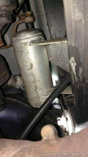

Da mein MB über Nacht hinten abgesunken ist, und dies immer schneller ging, habe ich mich entschlossen etwas dagegen zu unternehmen. Mein erster Versuch beim Freundlichen machte mir klar, dass die gerne Geld verdienen, aber gar kein Interesse haben den Fehler zu suchen, sondern einfach alles neu machen. Aus der Sicht des 🙂 ist das zu verstehen (Garantie+Kostenblock). Also musste es anders gehen. Ab zur Werkstatt meines Vertrauens. Da wurde festgestellt, dass die „Behälter Zusatzvolumen“ (Aludruckbehälter) am Anschlussstück durchoxidiert waren.

okay dann werde ich mal schauen was es so an Flüssigdichtungen gibt die eine Weile brauchen bis sie trocken sind.
Kann mir vlt noch jemand sagen was eigentlich auf jeden Fall abgebaut werden muss um die Behälter nach unten raus zu bekommen?
Habe bis nur den rechten raus bekommen.
Beim linken ist aber so wenig Platz das man ihn echt niergens durch bekommt =/

sooo Leute,
ich bin nun auch endlich fertig mit meiner Airmatic. Und siehe da... Alles dicht =)
Ich habe nachdem die neuen Schtutzen angeschweißt waren, die Behälter noch außen und den Schtutzen innen lackiert.
Für alle die Probleme haben die Schläuche drauf zu bekommen. Ich habe dazu Silikon benutzt. Habe die Schtutzen außen und die Schläuche innen damit eingeschmiert. Die Schläuche rutschen danach zwar nicht von alleine drauf, aber es geht schon relativ gut.
Das Silikon sollte nach zwei Tagen dann auch komplett ausgehärtet sein.

Nun hat es mich auch erwischt...... Fahrerseite hinten sinkt über Nacht ab. kann das nur der Gammelbehälter sein oder kommen noch andere Ursachen in Betracht?
W211 Limousine E55 AMG.
Leider sind die Behälter anders als bei den "Nicht-AMGs".
Welchen Loctite-Kleber habt Ihr verwendet? 454 oder 480?
vom Kleber habe ich noch welchen zu Hause. Kannst Du bei mir ungeöffnet bekommen.
Vom Prinzip her sollte es mit allen Behältern gleich funktionieren. Behälter raus. Schweissen & lackieren lassen, neue Schläuche besorgen und wieder einbauen lassen.

Wir machen diese Reparaturen inkl Schweissen und Beschichten aber mit den Schläuchen ist das nicht so einfach wie Du denkst... die Schläuche gibts nur mit Dem Balg und dem Behälter für je ~ 600€

Die Airmatic (Kompressor) bringt gerade mal ca. 18 bar Druck.
Da reicht ein Hydraulikschlauch mehr als üppig als Ersatzteil aus 😉
Wer sagt das ?
das ist nicht ganz richtig,
der Behälter steht dauernd unter Druck, je nach Belastung 10-15 Bar.
ABER beim ruckartigen einfedern erreicht das Federbein und der Behälter drücke bis 35 bar Spitze!
Klar kann man normale Hydraulik Schläuche verwenden, das ist nicht das Problem, viel mehr wie die Schläuche gekrümmt sind und die dichtstelle, also schellen!

Richtig es geht wohl eher um die Form des Schlauchs und nicht ob es solche Schläuche im Baumarkt gibt....
Und ich würde das Risiko auch nicht eingehen zumal der Aufwand der Montage nicht grad einfach ist!
wennst den falschen nimmst, dann
aber mittlerweile wird et500 schon einen anderen haben
wenn den stutzen schweisst, dann reinige den behäter "GRÜNDLICH"!!

Mein Dicker hängt nun auch hinten rechts im Radhaus rum.
Vor etwa 2 Wochen habe ich das einseitige Absenken das 1. Mal nach 3 Tagen Standzeit festgestellt, inzwischen reicht ihm eine 1/2 Std. um kompl. abzusacken. Egal in welcher Einstellung der Airmatic ich den Wagen abstelle. Keine Fehlermeldung im KI.
Die Lecksuche hat ein Freund vorgenommen, Anschlußstutzen des rechten Ausgleichbehälters ist undicht.
