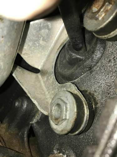

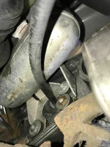

Mein Behälter sieht auch an der Befestigungsseite etwas anders aus als die bis jetzt hier zu sehen waren.
Hat sich da bei den letzten Modellen vielleicht noch was verändert?
Vielleicht hast du keine originalen verbaut weil der Vorbesitzer vielleicht schon mal was machte?
Eigentlich nicht. Hast du Bilder?

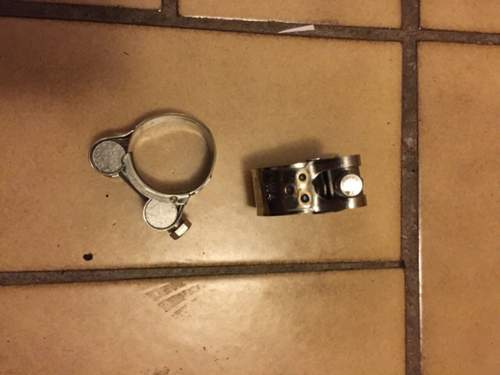

Die Schelle und den roten Dichtungsgummi hätte ich als orginal eingestuft.

Es gibt zwei verschiedene Modelle… Von der Aufnahme her aber das ist irrelevant! Einmal mit Alugewindestutzen und einmal ist ein Gummipuffer mit dran ...
ich kann morgen Fotos einstellen
Gruß olaf
Wenn du nicht zuviel angeschnitten hast vom Original Schlauch dann versuche den wieder zu nehmen und verwende ordentliche Schellen 😉

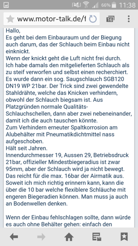

Ich hatte meinen Schlauch damals auch von Hansa Flex. Ich habe einfach nur die Maße + Anforderungen vom Schlauch beschrieben und der Mitarbeiter brachte mir das gute Stück als Meterware. Du findest auch die Schläuche im Netz, nur ein bisschen stöbern!
Interessanten Artikel bei eBay ansehen http://www.ebay.de/itm/140930245338
http://www.wagnerinox.at/...oelvielzweckschlauch-SEMPERIT-TU-25-19x5mm
Ansonsten mal den Schlauch suchen wie siehe Bild.
Stand hier auch beschrieben.

Ich hab inzwischen einen noch interessanteren Schlauch gefunden. Den Semperit TM30 (http://www.schlauch-profi.de/...semperit-tm30-leicht-flexibel-1519?...)
Dieser ist sehr biegsam und Flexibel und hat auch eine Stahlspirale integriert, so dass er nicht abknicken kann.
Sein Biegeradius betragt 45mm zum Vergleich der Semperit TU 25: 120mm
Betriebsdruck sind 10 Bar und der Berstdruck liegt bei 30 Bar also vollkommen ausreichend!
Er sollte morgen in der Post liegen, dann berichte ich ob er wirklich so biegsam ist 😉
