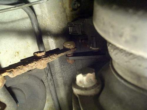

Da mein MB über Nacht hinten abgesunken ist, und dies immer schneller ging, habe ich mich entschlossen etwas dagegen zu unternehmen. Mein erster Versuch beim Freundlichen machte mir klar, dass die gerne Geld verdienen, aber gar kein Interesse haben den Fehler zu suchen, sondern einfach alles neu machen. Aus der Sicht des 🙂 ist das zu verstehen (Garantie+Kostenblock). Also musste es anders gehen. Ab zur Werkstatt meines Vertrauens. Da wurde festgestellt, dass die „Behälter Zusatzvolumen“ (Aludruckbehälter) am Anschlussstück durchoxidiert waren.

Vielen Dank für Eure Antworten und jetzt ´kann ich mich genauer auf die Suche begeben. Von der Reaktion mit Kupfer habe ich noch nichts gehört, aber da ich durch diese Maßnahme bei meiner BMW R45 den Aluminium-Innenleben des Bremshebels vor Jahren dauerhaft gängig gemacht habe, bin ich ganz optimistisch.

habe ein W212 und seit dem letzten Winter - immer wenn es kalt wird wie jetzt - senkt sich meiner hinten.
Dachte mir dabei nichts da ich mich wenig auskenne mit Airmatic und generell mit Mercedes.
Vor kurzer Zeit wurde mein Fehlerspeicher ausgelesen. Da stand das dass System undicht wäre. Jetzt lese ich schon seit Tagen hier die foren durch und vermute das bei mir wohl auch der Behälter ein Leck an dem Stutzen hat ( da er sich nur bei kaltem Wetter absenkt). Sind die Behälter die du anbietest für den W212?

Mal mit der sd einen Kompressor Test machen und alles absuchen bzw mit lecksuchspray absprühen könnte helfen das Leck zu finden...
bei mir war es eine Leitung im Bereich der Hinterachse... wurde nur so durch Zufall gefunden bei dem Test , und durch ein leises zischen lokalisiert..
Zuvor mit lecksuchspray nix entdeckt..

Falls keine sd zur Hand ist kannste das Fahrzeug in schlecht Wege Modus anheben und dann absprühen .. da sollte der Druck am höchsten sein

ich stehe momentan vor dem gleichen Problem, bei mir sind die Behälter gerade ausgebaut und das Fahrzeug steht auf der Bühne. Die Behälter sind momentan in Bearbeitung.
Ich bin jetzt auf der Suche nach dem richtigen Schlauch. Hier haben ja einige einen normalen Mehrzweckschlauch genommen. Nun stellt sich mir aber die Frage ob so ein normaler Schlauch bei solchen Biegeradien nicht abknickt. Wie sind da eure Erfahrungen?

Achse ausbauen (herunterlassen) oder aber Behälter abbauen. wobei ersteres der richtige Weg ist.
Behälter + Bälge gehen im ganzen nur wie Mackhack schrieb durch Achse ablassen raus. Dazu muss einiges demontiert werden (ich spare mir das aufzählen mal jetzt). Solltest du nur vor haben den Behälter zu entfernen, musst du den Schlauch am Anschlussstutzen lösen. Auspuff aushängen, Schrauben vom Behälter entfernen und dann nach unten durchfädeln. Ist nicht einfach bzw eine Fummelei, aber es funktioniert.
