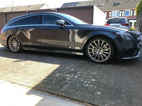

Habe vor paar Wochen meine Sommerreifen montiert, bin auch so vorgegangen wie du es beschreibst. Trotzdem ist das Auto abgesackt aber nur auf der Hinterachse, Vorderachse war alles ok. Schlüssel war mindestens 10m entfernt und den Start Knopf hab ich auch sicherheitshalber raus genommen. Hab ich vielleicht doch was falsch gemacht?
Normalerweise sackt das Fahrzeug eigentlich am angehobenen Rad, bzw. auf der angehobenen Seite ab.
Nur hinten ist merkwürdig.
Absacken passiert eigentlich nur, wenn es einenWakeup gibt, so daß die AIRMATIC wieder anfängt, zu regeln. Wurden vielleicht die Räder mehrfach gedreht bei/nach der Montage? Oder irgendwas getan, was den CAN-Bus aufweckt? Tür/Fenster/Kofferraum geöffnet?
Das Auto ist halt beim anheben vom hinteren Rad abgesackt. Also vorne rechts angehoben, alles ok. Hinten rechts danach hinten links angehoben, da fing er schon beim heben an zu regeln. Vorne links wiederum alles gut. Habe weder Türen oder Fenster geöffnet. Glücklicherweise war er nicht so weit unten, so dass ich den Wagenheber raus bekomme. Habe auch nicht den Schalter für Abschleppschutz da am Spiegel. Nächstes mal werde ich das Auto auch verriegeln, mal gucken ob es wieder passiert. Ich habe nur bedenken, dass die Alarmanlage los geht falls eine vorhanden ist, wenn ich das Fahrzeug anhebe bei verriegelten Türen.
Anbei ein Bild nach dem Reifen wechseln. (Nach starten des Motors hat er aber wieder alles geregelt, ist also hoch gefahren).
Wenn Du das Auto mit verschlossenen Türen anhebst, geht bei vorhandener EDW mit Sicherheit der Alarm los - der Abschleppschutz der EDW reagiert bereits bei einer Lageänderung von 1°.
Du kannst den Abschleppschutz aber vorher per Taste an der DBE deaktivieren.
Wenn Dein Fahrzeug trotz Stillstand, Zündung aus und geschlossenen Türen beim Anheben absackt, gibt es eigentlich nur zwei Möglichkeiten:
Entweder ist der CAN-Bus noch wach - also irgendein System geht nicht wie vorgesehen in den Ruhezustand > Sperrstellung AIRMATIC wird nicht aktiv.
Oder Du hast eine Lage-abhängige kleine Undichtigkeit in der AIRMATIC, am ehesten im Luftbalg. Dieser wird dann durch die Lageänderung beim Anheben in eine Position gedrückt, wo das Leck sich (stärker) auswirkt.
Wenn die Sperrstellung - warum auch immer - nicht mehr aktiv ist, sackt das Fahrzeug am derzeit angehobenen Rad ein. Wenn es woanders einsinkt, spricht das für eine Leckage.
Den Taster an der DBE habe ich garnicht. Im normalen Betrieb scheint die Airmatic auch normal zu funktionieren. Wenn das Auto mal zwei Tage steht, sackt er nicht ab z.b.
Vielleicht muss ich einfach nur etwas warten bis der CAN-bus in den Ruhemodus geht?
Das sollte normalerweise kein Problem sein. Teile des Fahrwerks-CAN bleiben ja für die Sperrstellung der AIRMATIC noch kurz aktiv.
Man kann mal natürlich mal ausprobieren, 5 Minuten zu warten, bis der CAN in Ruhe geht. Wenn die AIRMATIC ansonsten problemlos funktioniert, tippe auf irgendwas, was den CAN wachhält.
Radio-Nachlauf nach Zündung aus, irgendeine Funktion eines gekoppelten Smartphones welche das COMAND nicht schlafen lässt, irgendein nachgerüstetes System das Dauerplus zieht, Lüfter-Nachlauf wegen Motortemperatur - irgendwas in der Art.
Wenn irgendwas den CAN nicht ruhen lässt, kann über den Fahrwerks-CAN die Sperrstellung der AIRMATIC aufgehoben werden.
Dann reicht u.U. schon eine Drehbewegung am Rad (zum Übereinanderbringen der Schraubenlöcher) und es wird „Rad-Drehzahl ist ungleich 0“ gemeldet, wodurch die Sperrstellung aufgehoben wird und die AIRMATIC zu regeln beginnt.
