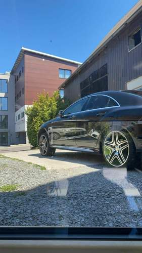

Hallo habe auch ein Problem bei meinem cls bj 2012 .
Hatte Probleme mit meinem ölkühler der wurde jetzt letzte Woche ausgetauscht wollte mein Fahrzeug abholen da meinte der Mechaniker das mein Fahrzeug nicht mehr runter fährt von Wagenhebermodus und das Fahrzeug steht die ganze Zeit schon auf Wagenhebermodus und lässt sich nichts mehr machen ?? habt ihr vllt das Problem auch gehabt ?

Einen Wagenhebermodus gibt es nicht.
Das Fahrzeug steht an der Vorderachse erheblich höher, als es selbst mit angehobener AIRMATIC stehen dürfte.
Hier liegt mit Sicherheit eine Störung oder ein Defekt vor. Ich tippe mal auf die Drehwinkelsensoren. Sensoren verdreht, beschädigt, Gestänge gebrochen oder ausgehängt, wäre meine Vermutung.
Sorry meinte Hebebühne Modus. Was ich vergessen habe noch vorne rechts ist er tiefer wie vorne links , werde heute nach der Arbeit mal schauen.
Was meinst Du mit Hebebühnen-Modus? Es gibt keinen Modus bei dem die AIRMATIC weiter hochgefahren wird, als auf erhöhtes Niveau.
Es gibt lediglich die Sperrstellung. Diese verhindert, daß beim Anheben eines Rades oder einer Fahrzeug-Seite die AIRMATIC versucht, daß Fahrzeug einzuregulieren.
Beim Anheben auf der Hebebühne ist das irrelevant, da alle Räder entlastet sind.

Aso verstehe danke . Ich hab bis jetzt immer wenn ich auf die Hebebühne bin auf den Knopf gedrückt naja jetzt weis ich Bescheid danke . Ich werde es mir mal heute nach der Arbeit anschauen was da los ist.
Hallo ich habe das Problem gefunden und zwar ein großes Problem vorne rechts ist der Luftfahrwerkkissen geplatzt.
7e580860-7f13-4adb-aa7f-f7f9ac730c03
Die teuerste Wagenheber Stellung di ich kenne.
Auweia!
Wenn vorher alles normal funktioniert hat, würde ich das der Wekstatt um die Ohren hauen.
Andererseits hat die Werkstatt dann offenbar keinen Plan von Luftfederungen und ich würde die lieber nicht mehr an dem Fahrzeug arbeiten lassen...
Das war aber hoffentlich kein Mercedes-Betrieb, oder?
