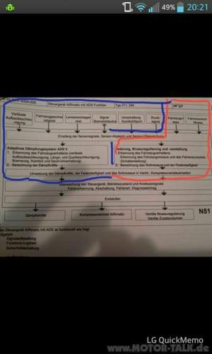

eine nicht zu erklärende abweichung betrifft den niveausensor vl. dieser hat eine zu geringe spannung (1,8v) bei gleicher barzahl der federbeine und gleichmäßigen fahrzeugstand. die anderen beiden sind bei ca. 2,5 . (bild 1) also sensoren "kurz mal" kreuzgetauscht, niedrige spannung vl bleibt. steuergerät vom kumpel rein, fehler bleibt. als nächstes prüfe ich die kabel und den stecker. der niveausensor macht mich aus dem grund stutzig, weil das steuergerät zur berechnung der federfestigkeit die werte vom nivausensor und fahrerwunscheinstellung übernimmt.(bild 2) an der va li habe ich ihn jetzt mal probehalber etwas tiefer gelassen damit der sensor im sollwert mal bleibt ( je höher das auto, desto niedriger ist der erste spannungswert).

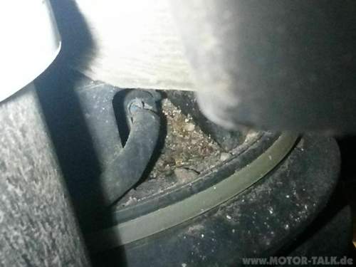

ich dachte mir guckst dir gleich die stecker an den luftfedern ha an und sprühst sie ein. auf jeden fall waren sie von sand und dreck vergraben (bild 3) alles gesäubert und eingesprüht.
