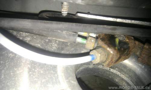

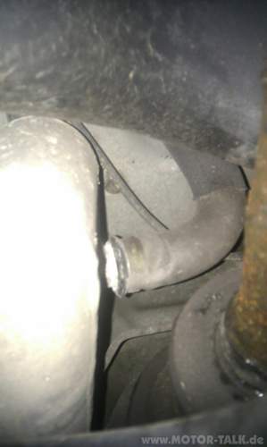

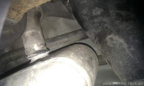

Hallo liebe Forumsmitgleider,
heute war ich auf der Hebebühne in der Selbsthilfewerkstatt um von unten nachzusehen wo die Undichtigkeit ist. Leider ohne Erfolg. Ich verstehe das einfach nicht, wenn ich den Kompressor mit Fremdstrom ca 10 Minuten laufen lasse, fähren sich beide hinteren Luftfedern hoch, sodass ich fahren kann. Nach kurzer Zeit kommt dann Airmatic Symbol und Werkstatt aufsuchen. Nach 30 Minuten ist die Luft auf der rechten Seite komplett raus, links scheint sie zumindest länger zu halten, so circa 5 Stunden. Hatte den Wagen aufder Bühne und konnte die Ausgleichsgefäse sowie die kleine Ventileinheit hinten prüfen. Kein zischen, kein Geräusch von Luftverlust, auch dann nicht wenn der Kompressor wieder durch Fremdstrom läuft. Dazu muss gesagt werden daswenn das Fahrzeug auf der Bühe steht, es natürlich keinen druck von oben bekommt, da die Räder ja frei Hängen.
Habe ein Paar Fotos gemacht, vielleicht hilft das ja weiter. Kann es evtl sein, das der Luftfederbalg also unter den Lamellen undicht ist doch der ganze Luftfederbalg getauscht werden muss ? Ist das nicht so selten das es nahezu unwahrscheinlich ist ? Zufällig war ein anderer E-Klasse Fahrer (selbes Modell Motor und Baujahr .. lol) auch in der Werkstatt, der berichtete das er gerade die hinteren Luftfederbälge tauschen musste und dafür 2500,- bei Mercedes bezahlt hat.
Komm ich da nicht irgendwie drum herum ? Was haltet ihr von Gebrauchtteilen (direkt von Mercedes)
Oder kommen wir der Undichtigkeit noch auf die Spur ?
Hilfe hilfe hilfe, ich mag meinen Mercedes doch und kann nicht fahren <- trauriger Mercedes Fan
Bild 1 = rechts da wo er schnell absinkt
Bild 2 = links da wo er sehr langsam absinkt
Bild 3 = Ventileinheit hinten mitte
Bild 4 = Niveau ohne Luft aud dem rechten Luftfederbalg (nach 30 Min)
Bild 5 = Niveau zur gleichen Zeit auf dem linken Luftfederbalg
Ausgleichsgefäß rechts
Ausgleichsgefäß links
Ventileinheit mitte hinten

Jetzt komme ich leider an Grenzen.
Die hinteren Federbeine sind beim W211 völlig anders, da kenne ich mich nicht aus. Beim W220 sind die Dämpfer integriert, beim W211 kann man die einzeln tauschen, ebenso die eventuell defekten Airmatic-Teile.
Beim W220 kosten die kompletten Federbeine hinten derzeit 871,48 € + MwSt., also sollte das beim W211 günstiger sein, weil die Dämpfer ja nicht getauscht werden müßten.
2 undichte Federbeine gleichzeitig sind auch selten, aber da sie ungleichmäßig Luft verlieren, wäre das natürlich möglich.
Hier mal ein Link zum Aufbau der Airmatic: Klick hier!
Vielleicht hilft Dir das etwas weiter.
Ich würde auf jeden Fall noch weiter nach Undichtigkeiten im Bereich der Leitungen, oder nach einem Fehler am Ventilblock suchen.
lg Rüdiger:-)
Fang doch erst mal an das günstigste zu kontrollieren ....
Die Schläuche  ( suche hier nach Scheuerstellen ) , dann den Verteiler usw....  zum Schluß erst den Federbalg ....
Sonst machst Dich ja verrückt 😉
Lisa
Gibt es denn mittlerweile schon eine Lösung für dein Problem?
Es ist immer schön zu sehen, wie Probleme hier diskutiert werden. Schaue die mal deine Bilder (speziell 1 und 2) mal genauer an, dann siehst du ganz viel Aluminiumoxid..........
Mach mal die Schläuche an den Alubehältern ab und schau dir die Durchgegammelten Anschlussstutzen an!!!
Die Airmatic darf im Stand keine Luft verlieren. Macht meine ja auch nicht. Bin öffters eine Woch mit dem Firmenwagen unterwegs, dann steht der Dicke 10 Tage und wird nicht bewegt. Das Heck senkt sich dann nicht ab.
Kleiner Tip:
Mache erst mal dein System dicht, bevor du schaust warum dein Kompressor nicht anspringt.
Gruß Michael
