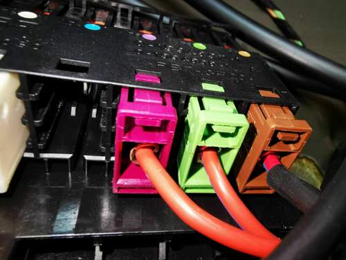

Die Belegung 30 Relais Airmatic Kompressor sollte Dauerplus sein. Ist diese aber nicht.
Bei Überbrückung am Relais Sockel mit Belegung 87 und Plus am SAM Modul (weit hinten angeschraubt) läuft der Kompressor. Sicherungen links vorne im SAM Modul Sichtkontrolle und Messung, das passt. Messung Relais Sockel auf Masse keine 12 V - eher unspezifisch und unzureichend.
Es ist unklar - liegt es am SAM Modul z.B. Unterseite, Airmatic Steuergerät oder weiteren Sicherungen im Innenraum? Die Sicherungen im Innenraum prüfe ich heute.
Das SAM Modul auszubauen und zu kontrollieren macht Sinn, wenn von dort die Spannung für das Relais bzw. an den Relaissockel bereit gestellt wird. Ist das der Fall. Wohin führt das Kabel vom Relais Sockel?
Fazit: Das Problem ist soweit isoliert, dass man vom Relais "Sockel" (Airmatic Kompressor) prüfen muss, warum hier auf Klemme 30 keine Spannung anliegt, das beim Schalten der Kompressor starten kann. Tipps dazu oder Erfahrungen?

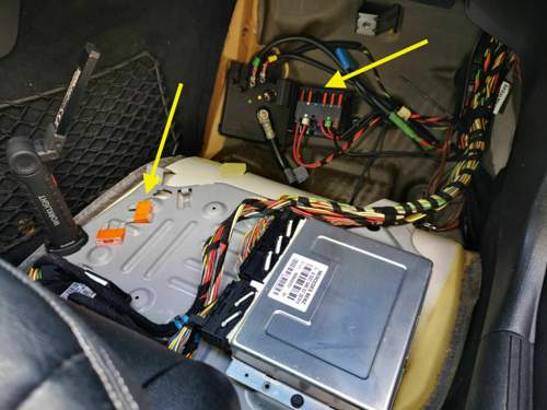

Im BF ist das Airmatic Steuergerät (N51) und der Vorsicherungskasten (F32).
Die Maxi Sicherung 40A (auch in VW, Skoda verbaut) war auf F74 defekt. Wichtig - die Sicherung sah per Sicht gut aus ber beim messen als defekt festgestellt.
Um die Ecke bei der VW Werkstatt habe ich 2 identische geholt - Stück 4,75 EUR.
Alles rein und zu - Airmatic Kompressor (A9/1) hat den Wagen auf Niveau gepumpt. Nach kurzer Testfahrt 10 Min. wieder Störung. Hochpumpen geht nicht.
Aktuelle Erkenntnisse
Wenn die Anzeige Störung kommt aber der Wagen sich nicht absenkt, sondern das Niveau hält, würde ich folgende Reihenfolge testen. Der Airmatic Kompressor kann defekt sein muss aber nicht.
  • Motorraum vorne links > SAM Modul > Airmatic Relais (K67) hinten rechts prüfen
  • Motorraum vorne links > SAM Modul > K67 Relais > Schraubendreher leicht anheben und mit Plus überprücken, springt der Kompressor kurz an dann passt das dort
  • Motorraum vorne links > SAM Modul > K67 Relais > Sicherungssockel > Kontrolle auf 12 Volt Relais , hier muss Dauerplus sein Kl. 30
  • Innenraum > Armaturenbrett > Fahrerseite > links zur Tür > Kontrolle Sicherung F37
  • Innenraum > Beifahrer Fußraum > Sicherungkasten F32 > Sicherung F74
  • Radhaus links > Vorne > Kompressor (A9/1) > Steckverbindungen (vgl. Foto Stecker Spannungsversorgung Kompressor)
Nach Sichtung einiger Dokumente scheinen Spannungen bis zu 100A kurzzeitig aufzutreten und beim Betrieb vom Kompressor 35A.

Ansicht Sicherungskasten von unten,
Fussraum Beifahrer Vorsicherungen
Fussraum Beifahrer Airmatic Steuergerät

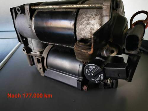

Die Bilder sind ja gut; aber sag mal der Kompressor wurde erneuert?
Themenstarteram 25. Mai 2021 um 17:05
@db-fuchs schrieb am 25. Mai 2021 um 18:49:16 Uhr:
Natürlich :-)
Der alte Kompressor wurde ausgebaut und an 12 V gehängt. Der lief noch mal kurz. Dann beim 2 Versuch war der Tod. Davor hat der so eine schepperndes rüttelndes Geräusch gemacht. Zur Hilfe ging mir ein ausgebildeter Elektrotechniker, der gutes Wissen eingebracht hat.
Nach dem der Kompressor ausgetauscht war, passierte nix. Es hat eine Weile gedauert bis man gemerkt hat, dass am Relais Sockel im SAM Modul gar keine 12V anliegen.
Den Kompressor separat extern mit 12 V anzusteuern bringt nur was um zu sehen ob der läuft. Heben tut sich nichts ohne Airmatic Steuergerät.
Das Fahrzeug hält sehr lange das Niveau ca. 2 - 3 Wochen und 2000km bei mir. Dann wird es härter, als wäre der Wagen tiefer gelegt. Der Kompressor gleicht - so wie ich das gelesen habe - nur die Speicher an den Federbeinen aus.
MB Airmatic Kompressor alt

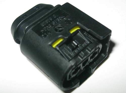

OK und den Stecker auch erneuert?
Bild 5 zeigt dass da ziemlich hohe Ströme geflossen sind und den Stecker verschmorte. Da wird dein Kompressor festgehangen haben.
Eben dh. meine Frage.
kann man den stecker vom kompressor auch als ersatzteil kaufen

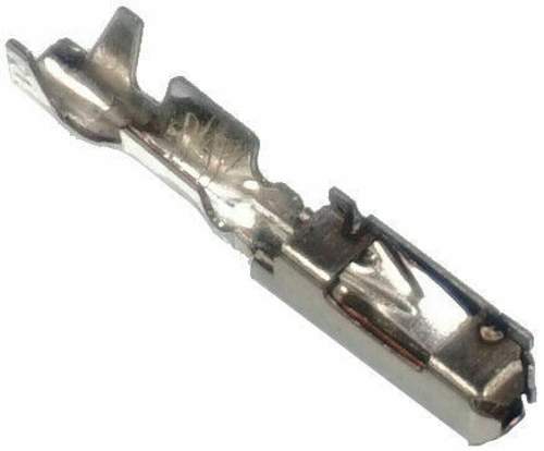

Ja und am besten 2 oder 3 Stück kaufen. Die Hülse alleine reicht nicht.
  • Steckerhülse A1685453628
  • Kontaktpins
  • Gummidichtung gelb
Das krimpen geht aber nur mit der einer speziellen Zange, die ca. 50.- EUR kostet.
Ansonsten selber löten. Mir ist professionell pfau.media in München zu Hand gegangen.
Steckhülse Airmatic Stromstecker
