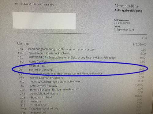

Hier der Auszug aus der AB mit Hinterachslenkung beim T - Modell.
Auftragsbetsaetigung
Hinterachslenkung
Er hat aber auch keine Luftfederung und nur 2,5° Lenkwinkel. Das unterscheidet
ihn wohl vom "normalen" T.
Exakt. E53 mit adaptiven Stahl Fahrwerk und Hinterachslenkung, immer Serie

Wollte die Air Matic im Hybrid zusätzlich zu den beiden Komponeten haben, wie beim jetzigen auch, geht aber anscheinend nicht.
Fahrwerk-e-53-t-hybrid

Hallo Peter,
es geht bei mir um den neuen 124er E 53 AMG als Hybrid und T.
Das Foto kommt vom Rechner des Verkäufers.
Der hat ein Stahlfahrwerk, da gibt es keine Airmatic, nicht für Geld und gute
Worte.
Iss nun mal so. Für Airmatic musst du zrück zum 450er.
