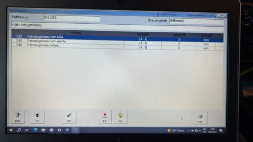

Jetzt wäre es interessant. Welche Höhe ein Diagnosegerät bei deinem Fahrzeug ausweist.
Also 0mm zeigt die Diagnose nie an.
Habe mal versucht, einen ML höher zu stellen. Ab einer Gewissen Höhe, kam dann die Fehlermeldung Einstellung ausserhalb der Toleranz und ließ sich dann auch nicht speichern.
Der darf sich so zwischen 3 und -3 mm bewegen. Aber nicht mal das schaffe ich

Vorhin mal ausgelesen bei meinem. Alle drei Werte zeigen saubere 0 mm.
AIRmatic Komforthoehe
