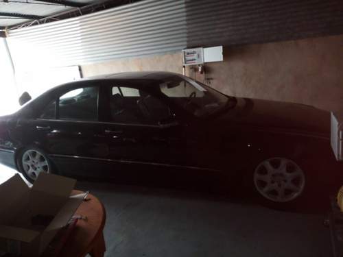

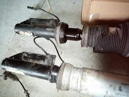

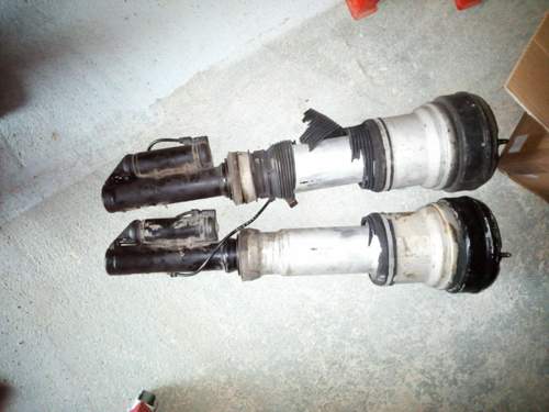

Hier Mal ein Bild vom Low Rider und dem Dämpfer am Montag werde ich mich Mal auf die Suche machen
Wenn ich ihn anlasse ist er auch schnell wieder auf normal nivel

Wenn er schnell wieder auf normal ist dann ist wohl der Kompressor noch i.O.
