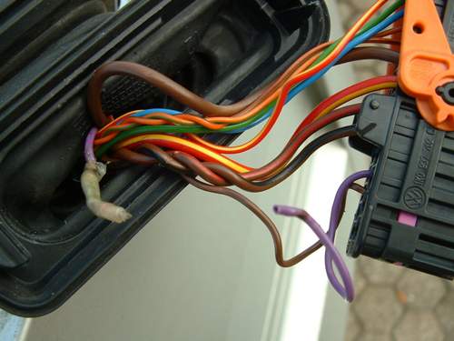

Zu dem Chrashsensor rate ich jetzt mal zur absoluten Vorsicht, dass kann mehr Geld kosten als nötig!
Mein 5er hatte das auch, sogar mehrfach. Was da alles beim ersten Reparaturversuch getauscht wurde, wären, wenn keine Kulanz gewährt worden wäre, an die 1000 € gewesen. Die VW Werkstatt hatte wohl nach dem Tauschen des Chrashsensors den Fehler nicht löschen können. Dann hat man das Airbagsteuergerät erneuert. War immer noch da, der böse Fehler, dann hat man offensichtlich den Türkabelbaum mal kontrolliert und dann zusammengeflickt. War kurz vor Feierabend.
Hat ganze 6 Monate gedauert und das Theater ging von vorne los. Hatte inzwischen die Werkstatt gewechselt und bin hier einfach dabei stehen geblieben. Hier wollte man auch zuerst an den Sensor ran. Durch meinen Einwand, wurde die Reparaturhistorie angesehen. Da kam das ganze Chaos zum Vorschein.
Ich hänge dir mal ein Foto an, da würde ich jedenfalls zuerst nachsehen, bevor die den Chrashsensor anpacken.
Aderbruch
Ich würde auch zunächst einmal die Kabel im Übergang Tür zur A-Säule prüfen. Bei mir wurde auch auf Garantie der Crashsensor getauscht, einige Tage später war der Fehler (Airbaglampe) wieder da und ein Kabelbruch in der Beifahrertür festgestellt und repariert. Kosten 180 €.
Das scheint eine Schwachstelle zu sein, wenn leider auch nicht die einzige. Weiterer Schwachpunkt LED-Rückleuchten beim G+. Das aber nur nebenbei.

Also ich war heute Mittag dort und habe gleich einen Termin für morgen (Freitag 06.03) bekommen. Als ich genau nachfragte was es denn nun sei sagte mir die Mitarbeiterin die die Termine vergibt " Im System ist das Fahrzeug mit einem Defekt am Kabelstrang ZUM Crashsensor , es ist NICHT der Crashsensor, ich weis nicht warum der Mechaniker mir was von falschen Widerständen IM Crashsensor gesagt hat. Die Frau erklärte es mir so, dass es wohl das Kabel ist, was von der Karosserie in die Tür (Ich hoff ihr versteht mich) zum Crashsensor geht. An den Kosten von 260 € Wird sich nichts ändern, Arbeitsaufwand von 1,5 - 2 Stunden sagte sie mir. Die Tür muss Komplett zerlegt werden. Aus Sicherheitsgründen darf man nicht nur das Defekte Kabel austasuchen, sondern VW Wäre dazu verpflichtet den Kompletten Kabelbaum auszutauschen.
